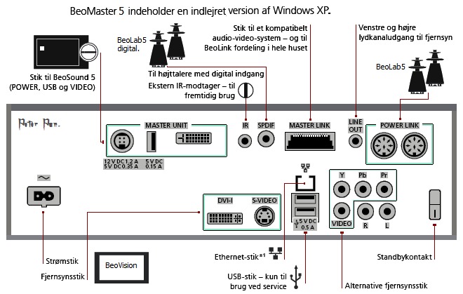

Hej igen Classe
Regulering volume på SPdif udgangen sker efter konvertering til analog audio.
Men jeg mener du er heldig, hvis altså din Remote Mains switch stadig virker.
Her en lille tegning hvor du ser hvordan den virker hvis du skulle have glemt det.

Lidt mere om den S/Pidf Coax udgang på BeoMaster 5. B&O's mening med den var for
digital tilslutning af et sæt BeoLab 5. Er BL 5 tilsluttet digital, styres volumen med Beo 4.
Dette kan lade sig gøre fordi BL 5 er konstrueret til fjernbetjening med Beo4/6.
Har din forstærker en digital Coax AUX indgang, vil du vel også kunne styrer volumen med
forstærkerens fjernbetjening, og hermed få lyd ud af dine højttaler. Husk at fortælle hvad du
beslutter dig for.

Den digitale udgang fra BM5 var nok mest tiltænkt til at - i nogle setups - tilslutte til den digitale indgang på et BV
Her giver det sig selv at lyden/tv'ets lyd styres med Beo4'eren.
Men selvfølgelig kunne den bruges, som du beskriver.
I forbindelse med BeoLab 5 beskrives denne fremgangsmåde, som måden, man tilslutter BL5 til et ikke B&O-produkt på!
Derfor tilføjede man en egen ir-modtager til BL5 inclusive den nødvendige optionsprogrammering.
Når brugen af coax/digital-indgangen i forbindelse med opsætninger med et B&O-produkt beskrives,
er det altid parallelt med en powerlink-tilslutning.
Hermed styres lyden så på vanlig vis via B&O-produktet (f.eks et BC9000) via Beo4'eren.
Jeg tror dog ikke, at Classe kan bruge den fremgangsmåde - han skrev nemlig 'effektforstærker'!
Hvis det skulle virke, kræver det en forstærker/receiver, forforstærker med digital-in og med volume-styring.
Ville også være lidt bøvet/bøvlet at skulle fumle med en ekstra remote bare for det.

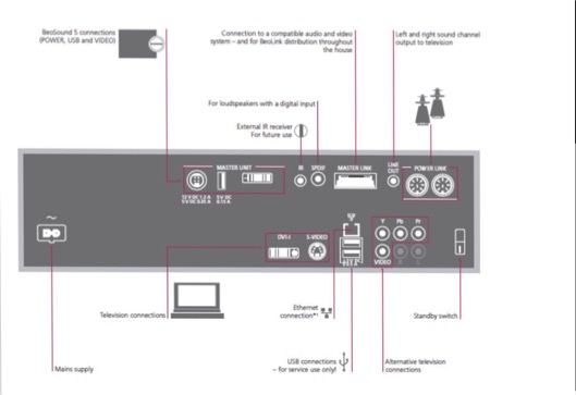

Hvor har du dog gravet den grafik frem
Men vis mig blot et eneste eksempel på en, der bruger deres BS/BM5 og BL5 på den måde (altså via coax-ud).
Forestil dig, at du tilslutter dem sådan:
Så skal du tænde for BS/BM5 på vanlig vis (via Beo4 eller direkte på BS5) og vælge kilde ------ uden at kunne regulere lydstyrken
For at få lyd ud af BL5'erne, skal du - efter at have sat dem i Option 4 - tænde ekstra for dem med kommadoen 'Link-Radio' og så regulere lyden
Sendt: 27 December 2016 kl. 23:53 | IP-adresse registreret
Den samme grafik som ovenfor (dog med engelsk tekst)...
...men uden BL5 ved 'digital udgang fra BM5' -- hmmm!

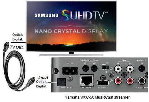

Hvad siger du til denne løsning. Dit Samsung TV via Optisk ind. - Netradio + Masterlink.
Der er mange muligheder med en moderne steaming løsning som Yamaha WXC-50 MusicCast streamer.
De rigtige kabler giver en ultra simpel og yderst brugervenlig streaming løsning til div. Beo systemer.
Forbind evt. de medfølgende adapterkabler til Pre-out udgangen på
MusicCast kontrol enheden. Undlad Trigger tilslutning. Se tegning. -
Click her. - Læs mere her. - PDF manual.

Mellem Phono Pre-out på WXC-50 MusicCast og AUX IN på Overture er det fint med et
almindeligt Phono > 5 Pin DIN kabel. (ikke Jack) Kablet på min tegning benyttes hvis du
vælger at tilslutte fra WXC-50 MusicCast Phono pre-out til dine to BL 8000, indstillet til
LINE IN på hver højttaler.
