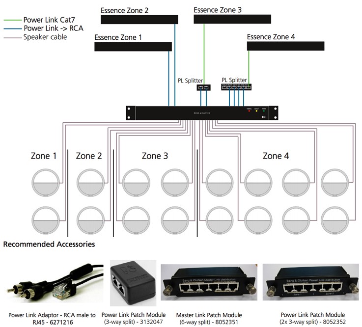

Hej beomedia
Pdf filen du linker til har nogle år på bagen. I 2014 var det en stor opgave at finde et sådan
vægpanel, det er det stadigt. Når man søger og finder noget, passer det ikke til Cat 7 RJ45.
På en tråd skrev et amerikansk installations firma, de havde fundet en person der kunne
tilpasse vægplanelerne, men det har du jo ingen glæde af.
Google - Wallplate Cat 7 stainless steel.  & se - Schneider Electric Cat 7 Wall switch .

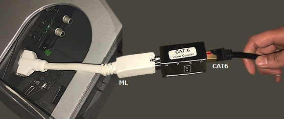

Kiran bruger Cat6a S/ FTP og tilslutter MasterLink sådan. På samme måde
tilsluttes Cat6a til PowerLink for højttalerne. Hvor købes sådan en "samledims". ?
Dette billede stykket sammen af Kiran to billeder.
gysse2004 skrev:
Jeg her samlet et Masterlink kabel og et Cat kabel i en junktionbox. Som bekendt er der kun
8 ledere i Cat kablet, mod 9 i Masterlink. I boxen samler jeg blå-hvid og pink, og dermed føres
kablet videre ud til Masterlinkdåsen i vægen. I mit tilfælde lavede jeg en lus i denne, mellem blå-
hvid og pink. På den måde kan jeg senere bruge Cat kablet til NetLink når det bliver aktuelt.
Mvh Gys
gysse2004 skrev på Club tråden side 998 MasterLink via CAT7. -
Ellers finder jeg kun løsninger for CAT6. Såeee skriv hvordan du evt. har løst opgaven med
at bruge et CAT7 - som Netværks - MasterLink - PowerLink kabel. - Til B&O produkter.
Og hvad med IR koderne ? Kan de også sendes over CAT7 kablet. ?
Så er der Atlona - B&O partnerskabets meget dyre løsning, den behøver i ikke at skrive om.

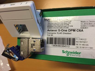

Jeg bruger Cat6A connektor fra Schneider og vægmontering som hedder "click-line"
Connector er købt ved Solar
Til top Vis cavagner's Profil Søg efter andre indlæg skrevet af cavagner
Sendt: 20 Marts 2017 kl. 14:21 | IP-adresse registreret
Actassi S-One Connector. Download pdf fil. - Her. - Actassi S-One The One-Piece RJ45 Connector - Her.

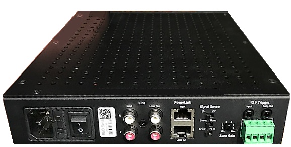

Alternativ til BeoSound Shape audio systemet.
Tovejs aktive højttalere BeoLab 15 en aktiv subwoofer BeoLab 16, og en rack-
monterbar forstærker – alle skabt til indlejring i væg eller loft.
En 1U 16 kanals forstærker. 8 x 80-160 watt afhængig af konfiguration. Lavet til
at blive anvendt i 3. parts verden eller B&O. BeoAmp 16 er en ultra komptakt
forstærker, som anvendes til multizone custom installationer i moderne hjem, men
kan også bruges proffesionelt. Op til otte seperate zoner. Meget lavt strømforbrug
takket være ICEpower klasse D-teknologi. Kan benyttes med BeoLab 15 / 16.
Download BeoAmp 16 pdf. - Her.
BeoAmp 2 er en ultra komptakt og kraftfuld audioforstærker beregnet til en enkel zone
custom installation i moderne hjem. Den er designet til flere forskellige placerings muligheder
og passer til en 19" rack installation, samt bord og vægbeslag.

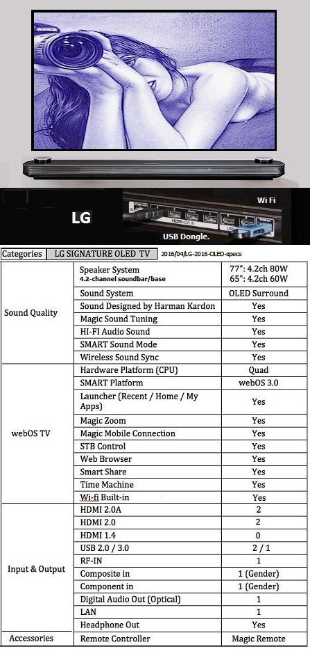

Her hvad man får med et LG Signature OLED 2016.
Spændende hvad B&O & LG i samarbejde finder ud af her i 2017.
Sendt: 11 April 2017 kl. 11:49 | IP-adresse registreret

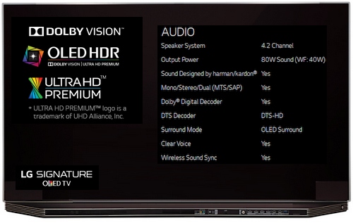

Billedet viser LG's aktuelle (2017) Signature model.
Specs'ene er fra 2016 modellen, som så sådan ud.
Signature er en designlinie fra LG, som omfatter alle deres produkter.
Mange har beklaget sig over 2017-modellens højtalerklods.
Den indeholder nemlig al elektronik, så den er et must, hvis man vil have det tv.
Ingen mulighed for at bruge et eksisterende multikanals-anlæg/receiver - og man er bundet af en simpel 4.2 Atmos simulering.
Mon ikke B&O kan gøre det bedre - og billigere end tidligere...
....nu da de laver de næste tv i samarbejde med LG.
De behøver således ikke mere at bekymre sig om billed-siden på tv'ene og har LG's stordriftsfordele.
Vi får se - en gang til efteråret.

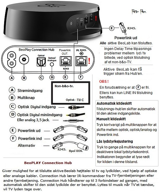

RJ45 -> RCA  > og hvad for højttaler har du så tilsluttet via LINE IN. ?
Her en Beoplay connection S8 Hub oversigt -
Sendt: 12 April 2017 kl. 09:01 | IP-adresse registreret
kelle
Når jeg spørger til højttalerne, er det fordi i LINE tilslutning af BeoLab 3 / 6002 / 8002
skal kun benyttes et venstre kanal kabel = pin 3 plus og pin 2 minus frem til de to RCA
stik, også til den højttaler der spiller højre kanal.

Ok krelle
Så er dette den hjælp jeg kan give dig -
Lyd fra BeoPlay V1 -
Læs mere her.
