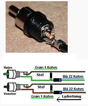

     Er du til gør-det-selv.
Er lydstyrken fra dit V1 for høj, ses her 2 x dæmbeled
der loddes i de to RCA stik på ovenstående adapter kabel.

krelle skrev:
Helt ok Peter.
Men synes du personligt selv det er ok jeg skal betale 800kr. for et dæmpet kabel, nu hvor det medfølgende kabel har virket i 2 år uden problemer?
Jeg mener tydeligvis der er en fejl i den forstærker enhed som sidder i subwoofer, siden der er så meget støj, at den ikke vil slukke.
Selv hvis jeg tager Line In kablet ud af subwoofer summer, og brummer det hele.
Selv med Sonos connect tilkoblet, men uden tilført strøm, nægter S8 at slukke ned. Det står bare og summer og er tændt.
Vi krydsede hinanden krelle
Nej det er ikke i orden. Hold fast på din garanti, hvis der stadig er tid tilbage.
Ellers kommer du nok til selv at betale, for noget der evt. er en labbe løsning.

Du skriver ovenfor at 'fejlen kun kom på line-mode, ikke på PL-mode'.
Jeg går ud fra, at du normalt har tilsluttet din Somos Connect med et RCA -> PL/RJ45-kabel - hertil er 'Line'-indstillingen rigtig!
Men hvordan har du så tilsluttet Sonos'en, når du bruger 'PL-mode'?
Hvis fejlen ikke fremkommer dér, hvorfor fortsætter du så ikke bare med den mode?
For mig lyder det, som om der er for meget 'støj' på den (Sonos-)udgang hhv at indgangs-følsomheden på S8'eren er for høj.
Det sidste kunne muligvis rettes med en sw-opdatering (forhandleren bør forhøre sig direkte i Struer herom).
Men forslaget med det kabel med dæmperled er måske ikke nogen dårlig idé.
Hvorfor ikke aftale med forhandleren, at du får det med hjem som test - før der gøres mere!
