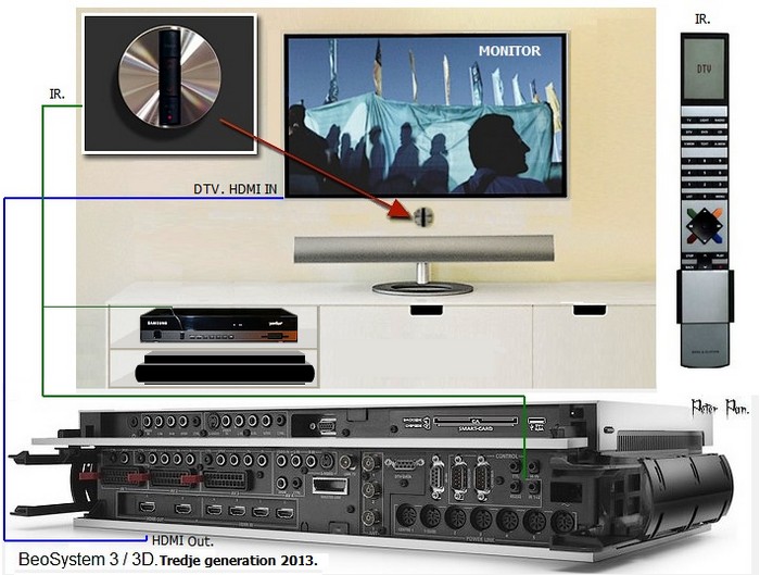

Hej caspar
2 x HDMI OUT. 4 x HDMI IN. Så du tilslutter bare som vist på tegningen.
BeoSystem 3/ 3D - tredje generation 2013, er ikke nemt at finde, fordi det er noget man beholder.

Sendt: 03 Maj 2017 kl. 22:55 | IP-adresse registreret
@caspar
Og så skal man jo lige have en remote til at tænde det Samsung-tv med - og til at skifte til den rigtige indgang med.
Tv'et er blot en skærm/en monitor.
Mht optage-funktioner på en (til BSys3) tilsluttet enhed (event en Yousee-boks), så ved BSystemet ikke noget herom.
Du kan sagtens se tv-kanaler fra BSys3's egen DVB-tuner, men ikke optage dem.
Og den enhed skal betjenes komplet med sin egen remote hhv der skal være indlæst en tilsvarende PUC-kode i systemet...
....og et ir-kabel skal være trukket fra BSys3 til enheden, så du kan bruge en Beo4 i stedet.

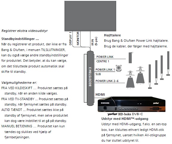

@caspar
I det tilfælde er BSys3 hub'en, hvor alt er tilsluttet.
DVI hhv HDMI udgangen bruges kun til billedet.
En Yousee-boks (lige som en Bluray-spille) tilsluttes via HDMI, som overfører både lyd og billede.
Lyden bliver i BSys3 og du kan dermed høre 'surround' --- forudsat altså, at du har tilsluttet højtalere/BeoLab'er.
Samsung'en bruges kun til at vise billedet fra systemet.
Du kan altså ikke bruge Netflix og hvad der ellers måtte være i det/tilsluttet til det tv......og samtidig få lyd ud af højtalerne på BSys3!!!

Sendt: 04 Maj 2017 kl. 18:11 | IP-adresse registreret
caspar
Film fra Netflix med Dolby 5.1 digital surround, får du ved at lægge Netflix på en ATV 3 eller 4 boks
som tilslutte med et HDMI kabel til et BeoVision 7- 40" fra og med MK III. Når jeg skriver Mk III
er det fordi Mk I og II slet ikke har HDMI indgange, og BSys3 indbygget. BV55" er også ok.
