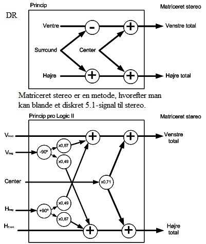

DR TV lyd 2017. DR anvender -
Prologic analog er den første udbredte metode til udfoldning af stereo til surround.
(4.0). Den første Prologic havde begrænsninger i båndbredden i baghøjttalerne
(7KHz) og der var kun én baghøjttal-erkanal, så man satte to styks op og byttede
rundt på plus og minus på den ene, så de kunne give en diffus lyd.
Prologic II: Kom i år 2000, og da der nu er mere styr på distributionsvejene, er
det også muligt at raffinere udfoldningen lidt mere.
Prologic II har nu fuld båndbredde i alle højtalerne, og baghøjtalerne er diskret
(op til 30dB kanal separation.) Prologic IIz er den seneste udgave af Prologic,
der er fra år 2009 og giver op til 9.1.
