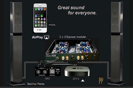

Hvorfor egentligt tænke på nye BL højttaler, et flertal af os prioritere vi ikke har råd til -
BeoVox Penta og en ATV 3 boks kan findes billigt på DBA, ICEpower moduler er
dyre, men en hver 250 Watt i 8 Ohm forstærker kan benyttes.
Fantastisk stereo lyd til alle, fra radio stationer der sender i 320 kbps.
Afspil dine Flac filer - Download 8player til iPhone / iPad.
