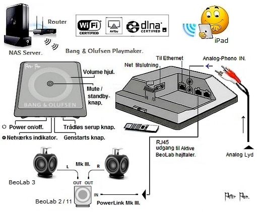

@ beomedia Hvad med denne stand alone room løsning -

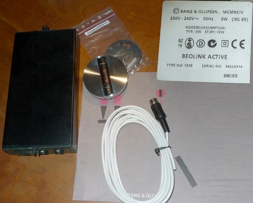

Hej. Jo den skulle også fungere men jeg har ikke en BeoLink Active og tænker at hvis jeg skal ud at købe det måske ville være smartere at købe noget
fra den seneste generation som en NL enhed. Hilsen BeoMedia

Sendt: 29 August 2017 kl. 11:18 | IP-adresse registreret
beomedia skrev: hvis jeg skal ud at købe det måske ville være smartere at købe noget fra den seneste generation

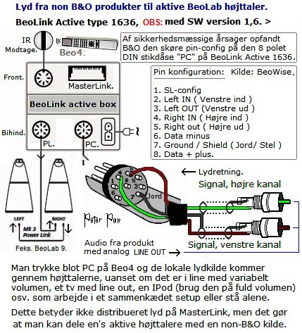

Sendt: 29 August 2017 kl. 11:24 | IP-adresse registreret
De kabel løsninger der ses, kan forenkles med dette.

Hej Peter, Der er vist ikke meget link funktionalitet med se sidste to billeder og det første billede er af BeoLink Active som jeg ikke har. Jeg er ikke
sikker på jeg forstår dine indlæg?

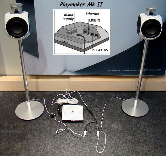

beomedia du skriver - Jeg har blot behov for at i et rum koble BeoLab højttalere på linksystemet og styre det med en Beo4.
Playmaker Mk II kan tilsluttes BeoLab højttalere, styres med en Beo4, og gå på linksystemet. Det er jo det du ønsker.
