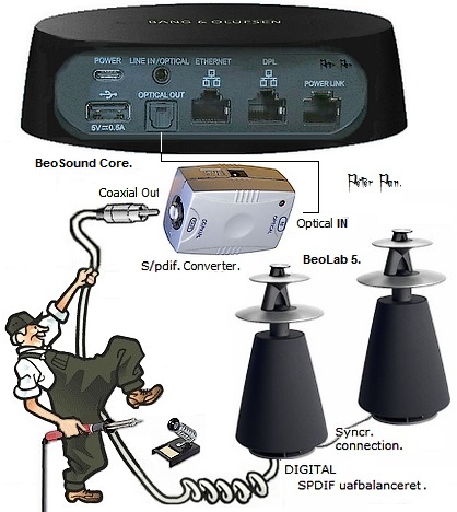

BeoSound Essence Mk2 vil blive udfaset.
Istedet har B&O udviklet BeoSound Core. BS Core er en HUB med div. tilslutningsmuligheder. Et kablet/
trådløst højttalersystem, der sammen med WiSA som bl.a. B&O bruger til trådløs lyd til aktive BL højttalere,
der også omfatter Multiroom-funktioner audio streaming. Pris: (ekskl. remote) 5.495 Kr.

Forbindelser:
BS Core giver både kablede og trådløse tilslutnings muligheder. - Optisk S/Pdif  ind, og en Optisk-udgang, for
digital audio, samt en Jack 3,5 port, for analoge udstyr i stereo.

Rendering: Begynder at afslutte på den digitale Toslink grænseflade ved 96 KHz / 24 bits.
Husk BeoSound Core har har ingen Coaxial S/Pdif ind og udgang.

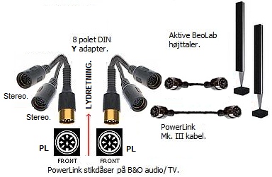

Hej! Är en B&O beroende svensk,ny på forumet och inte särskilt tekniskt kunnig så jag skulle behöva lite
experthjälp.javascript:AddSmileyIcon('')
Jag har just köpt B&O högtalare på auktion dels två Beolab 8000 och dels en 3500.
Jag har idag en Beo sound 4 i vardagsrummet med två aktiva högtalare men vill nu koppla in även de "nya" 8000 högtalarna.
Behöver då någon slags kabel/adapter som möjliggör att två högtalare kan kopplas in på resp powerlinkuttag på Beosound 4.Har på
nätet( Sounds heavenly )hittat Powerlink compatible Splitter/ Doubler - 2 fully wired Powerlink compatible sockets.Är det rätt kabel
för mig?

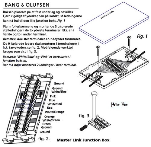

Beolab 3500 har jag tänkt ha i köket (bottenvåning) och då koppla in den med min gamla BeoOverture som står i tv-rummet på
våningen över.Jag måste väl då ha en masterlinkkabel mellan overture och 3500 ?
Problemet är att den kabeln måste dras igenom golvet på övervåningen och komma ut i taket i köket.Kontakten på kabeln gör att
hålet måste bli ganska stort.Jag tänker att om jag kapar ML-kabeln och drar denna igenom taket och så kopplar in kontakten efteråt
istället så behövs bara ett litet hål för att få igenom kabeln. Har sett på nätet att det finns något som heter "junction box” är det en
sådan som behövs för att få ihop ML-kabeln igen?

Sendt: 01 November 2017 kl. 23:03 | IP-adresse registreret
Hej Nils
1: du kan sagtens bruge en (eller flere) PowerLink-splitter - de kan købes flere forskellige steder f.eks hos B&O-forhandlere.
2: jep, du skal bruge en MasterLink-junctionbox. Bare klip kablet over det passende sted og sammenføj det i junction-boksen.
N.B. Følg anvisningen, der følger med og vær omhyggelig med at trykke lederne ned i boksen.
God fornøjelse med dine nyanskaffelser
Hej og velkommen Nils
For at tilslutte de "nye" 8000 højttalere. Har du brug for
nogen form for kabel / adapter. Er det det rigtige kabel  ? JA
En 8 polet PowerLink fordeler, hedder en Y adapter, og ser sådan ud.
Beolab 3500 - tilslutte BeoOverture via "junction box" for at tilslutte ML-kablet igen ?  JA

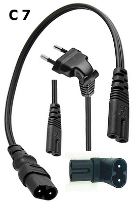

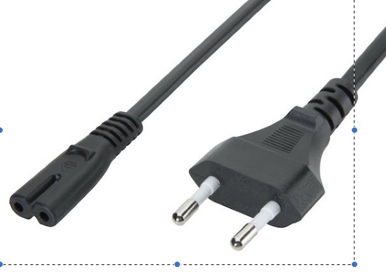

Ytterligare en fråga. Det saknades även strömkabel till beolab8000.Kan jag köpa det på en vanlig el butik
eller måste det vara en som finns på Sounds heavenly som ju kostar 100 kronor mer?
med vänlig hälsning
Nils
Til top Vis NIMA's Profil Søg efter andre indlæg skrevet af NIMA
Sendt: 03 November 2017 kl. 15:23 | IP-adresse registreret
@ NIMA
Ja det tror jeg da. Dette C 7 El adapter kabel benyttes til meget andet.
Findes også med vinkel stik.

Sendt: 03 November 2017 kl. 20:48 | IP-adresse registreret
Tack Peter Pan!😄 Fantastiskt att få så snabba svar👍.
Ok då testar jag en C7 kabel från Kjell&co imorgon. Resten köper jag nog på Sound heavenly.
