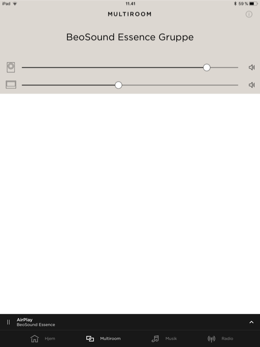

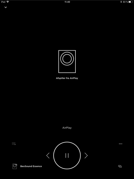

Sådan ser Bang & Olufse-app’en så ud:
Herfra (tryk på multiroom-ikonet) kan man styre lydstyrken individuelt:

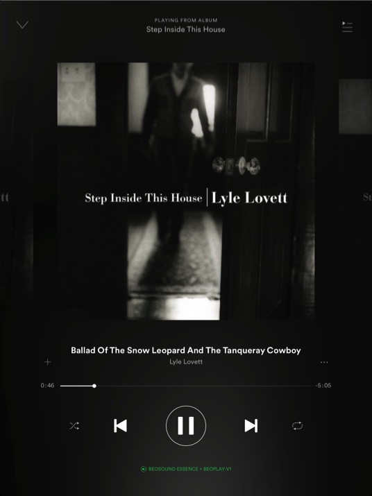

Afspiller man fra Spotify Premium via Spotify Connect er der lidt mere at hente.

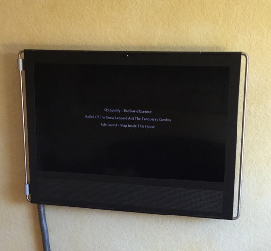

Bruger man Deezer som kilde, vil det være tilsvarende på tv’et.
Her vil man iøvrigt kunne blive i Bang & Olufsen-app’en, da Deezer jo er en integreret del af NL-produkterne.
N.B. Jeg kan ikke vise eksempler her, da jeg ikke bruger Deezer pt - måske senere
Sådan ser det ud på tv’et:
I Spotify-app’en vises iøvrigt den gruppe af højtalere, der sendes til (se i bunden af billedet):

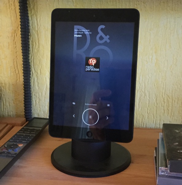

Har man en dedikeret iPad/Mini slipper man for bøvlet med at lede efter den, sørge for at den ikke bliver brugt til andet osv.
De hhv deres familie, der er vandt til blot at bruge deres iPhone, vil kunne glæde sig over at en sådan iPad altid er der, når den skal bruges....
....selvom telefonen skulle være ude af huset.
N.B. Her er det iøvrigt ‘den gamle’ Beomusic-app, der er i brug - den virker skam fint endnu.

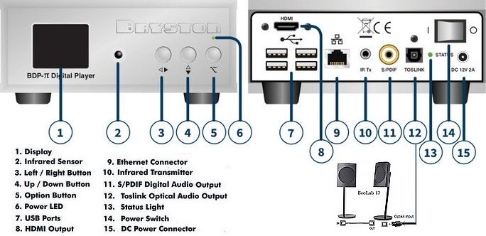

PS. BDP-PI - afløser Squeezebox Touch.
Din musik: Tilslut et eksternt USB-drev, der indeholder dit musikbibliotek, stream
dine favorit internetradiostationer og nyd tabsfri TIDAL-streaming med BDP-Pi.
Output - Optisk 96/24. Coax samt USB 192/24. HDMI 2.0 audio 48Khz/16bit.

Med din henvisning til Brystons lille afspiller kombineret med de nævnte BeoLab, er du vel så snarere over i denne her afdeling:
http://www.hifi4all.dk/forum/forum_posts.asp?TID=71963&PN=0& TPN=1
Der er jo så ikke meget B&O tilbage i det - ikke tilnærmelsesvis de 100%, som denne tråds titel nævner.
Her kunne man vel lige så godt have brugt et hvilket som helst af de aktive højtalere, der er på markedet i dag.
Jeg kan ikke umiddelbart se nogen volumenkontrol på denne lille sag.
Hvordan har du tænkt dig at regulere lyden på f.eks et sæt BL20.
Har du nogen erfaring med det?
Rent umiddelbart ville jeg sige, at den kunne bruges som ‘transport’ med et sæt BL50 eller 90,
da disse jo har deres egen volumenkontrol.
En anden mulighed ville være at tilslutte den til et BV via HDMI og så lade tv’et sørge for lydprocesseringen....
....hvis der da skulle være B&O involveret.
Hvorfor kalder du den iøvrigt for ‘Squeezebox Touch afløser’?
Jeg kan ikke rigtigt se sammenhangen - lige bortset fra at de begge er en ‘digital audio-afspiller’.

MM - Jeg kan ikke umiddelbart se nogen volumenkontrol
Se sidste indlæg, her ud over (4) på oversigts tegning. Såeee
Sendt: 07 November 2017 kl. 14:45 | IP-adresse registreret
Den knap er vist bare til navigation i det bette display
Denne lille sag skal ha’ en eller anden form for ekstern pre-amp med indbygget DAC for at give lyd fra sig...
.....men det er jo ganske normalt med Raspberry Pi-baserede audio-playere
I tillæg til min kommentar ovenfor ang HDMI-tilslutning på et BV - man kunne jo også bare bruge en SPDIF-indgang dér!
Hvornår skal du prøve den, Peter Pan - så vi kan få nogle ægte hverdags-erfaringer om den?
