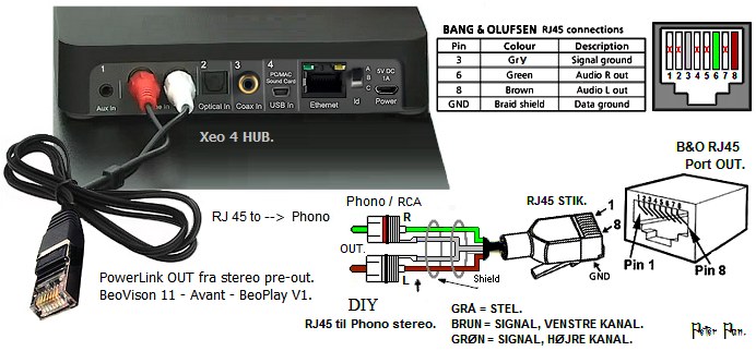

Sådan kan et BeoVision 10 TV tilsluttes et sæt Xeo 3.
