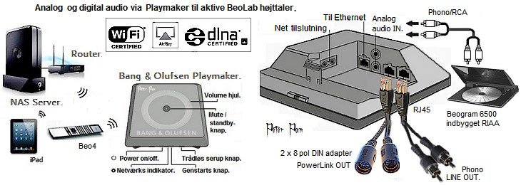

Man kunne jo også stræbe lidt højere.
Tilslut en B&O Playmaker til den i stedet...og tilslut pladespilleren til Playmakerens line-indgang.
Så er der både airplay og vinyl i setup’et.
Sendt: 13 November 2017 kl. 00:03 | IP-adresse registreret
Også en mulighed, hvis man finder er brugt Playmaker.
Sendt: 13 November 2017 kl. 07:46 | IP-adresse registreret
Hvis lyden fra Playmaker så skal sendes til Eclipse's Sound Center, kan det vel gøres via Eclipse's ethernet tilslutningen.
For ellers skal der fra Playmaker Phono LINE out til Sound Center 3,5 Jack IN, et adapter kabel. Eller en analog til
optisk konverter, tilsluttet Sound Center > Optical - IN.
