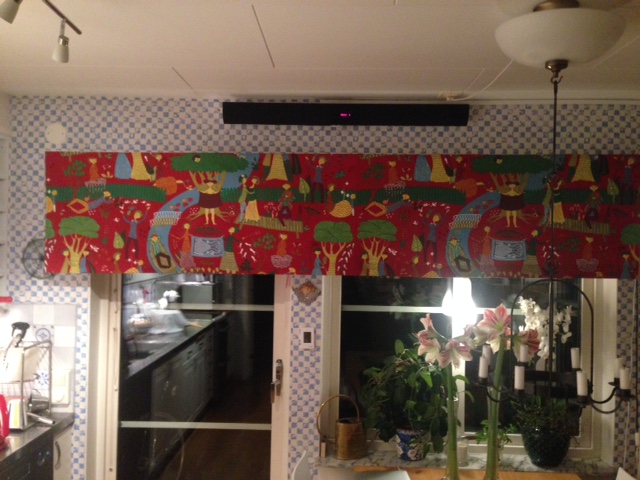

Har nu lyckats få upp min B&O lab 3500 högtalare i köket och dessutom få ljud i den. Den är kopplad mot B&O Overture på
övervåningen. På övervåningen har jag sedan kopplat in ett par red line högtalare via en ML/MCL converter till Overturen. Men då
blev det problem
Nu får jag ljud både i köket och på övervåningen samtidigt. Visst borde det bara komma ljud ur 3500 när jag har den igång?
Så fungerade min gamla lösning med linkögat och ett par BOvox högtalare i köket och BO CENTER 9000 på övervåningen.
Har ni något tips?
Hälsar Nils

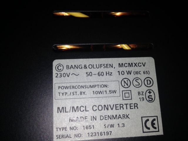

Hvad Type NR. har din ML/MCL converter ?

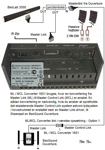

Dine red line högtalare er passive, og skal derfor have en BeoLink Passiv, og ikke en BeoLank aktiv converter.

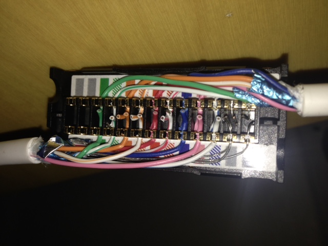

Har du fulgt vores råd på side 326, og ikke samlet ML kablet forkert. ?

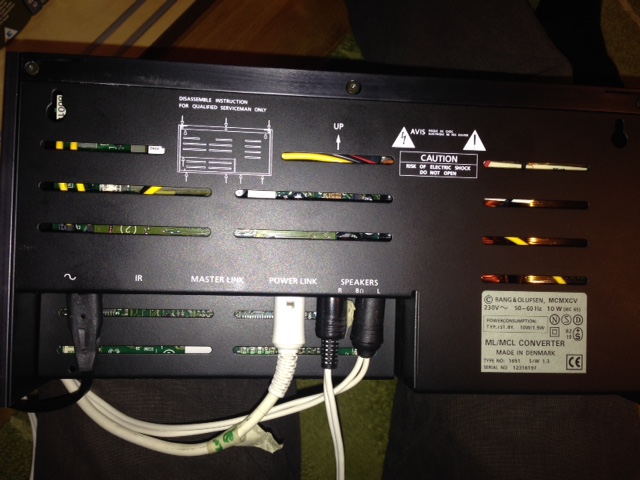

Tror det är bäst att jag skickar bilder dels på convertern dels på junctionboxen.Hoppas du kan se om jag gjort det riktigt. Från början 1996,använde jag Ml/MCL convertern att driva 2 passiva hötalare tillsammans med den då nya Overturen. Köpte sedan ett par bättre beg. beolab 8000 och så har convertern vilat sig sedan dess. Jag får ju fint ljud ur red line högtalarna men borde inte ljudet vara avstängt på dessa då beolab 3500 är på nere i köket.

NIMA fine billeder, det ser rigtigt ud.
Download Beolink Master Link Handbook, og se på dine "option" funktioner. - HER.

Jeg tror også det er bedst at holde Overtureen tilsluttet til BeoLab 3500 med MasterLink kabel,
og så forsøge at finde ud af om ML-MCL 1651 converteren kan virke med den rigtige option.

Du føjer da bare et ekstra kabel til den junctionboks, du allerede har.
Det er ikke svært - jeg kan jo se, at du kan det ;-)
Alternativt klipper du bare kablet et andet sted og samler kablerne dér - hvis det passer bedre.
Selvfølgelig er de rigtige options vigtige - men det kan man jo læse sig til i håndbogen....
....og det er heller ikke svært ;-)
Sendt: 16 November 2017 kl. 12:15 | IP-adresse registreret
N.B. Jeg taler om linkøje til ML/MCL-konverteren, så du kan styre den og systemet dér uafhængigt af resten.
Den boks er så en ‘BeoLink Passive’ (dvs samme boks,).
Sendt: 16 November 2017 kl. 13:22 | IP-adresse registreret
Vi må nok råde til løsningen er ca. sådan --

Tack igen för snabb input Peter Pan och millemis.

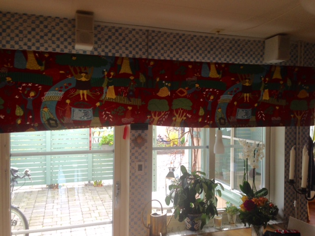

(superfina bilder och scheman PP). För stunden gör jag så att jag sätter volymen på Overturen på noll.
Så när jag lyssnar på 3500 i köket på morgonen är det tyst på övervåningen och jag väcker ingen.
När jag vill lyssna på overturen på övervåningen så ökar jag bara volymen
Lovade ju lite bilder så här kan ni se när mitt B&O status lämnar halvfjerdserne för att gå in i firserne
mvh Nils
