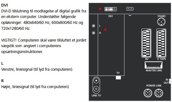

Ser dit stikpanel sådan ud ?

da tv´et kun har dvi -
Overførsel af billede signal sker bedst ved først at bruge et HDMI kabel som så tilsluttes en
HDMI hun til DVI-D han, adapter, som der efter sættes i DVI-D bøsningen bag skærmen.
Fordelen ved at gøre det på denne måde, er at et HDMI kabel ikke er lige så følsomt over
for støj, som et DVI-D kabel vil være, derfor altid det længste træk med HDMI kabel.
Sendt: 31 December 2017 kl. 11:17 | IP-adresse registreret
Du kan så tilslutte den DVB tuner boks du vælger via HDMI kabel. Her ud over trækker du et analog lydkabel. (se rød prik).

Hej Caspersteen
Ja præcis!

Jeg er helt med på det med HDMI - dvi adapter.
Men hvordan får jeg trukket et analog lydsignal ud, og puttet ind i tv´et? - måske en macmini er en bedre løsning.......

Hej igen Caspersteen
Som jeg tidligere skrev tilsluttes audio IN på L - R (rød prik) til BV 6. Jeg håber så din
Stofa-boks har analog audio L-R OUT, Her tilsluttes den anden ende af Phono kablet.
Her efter skal du sætte BV 6 på til de valgte indgange. Håber det er lige så enkelt som
det var som på mit gamle BV 7- Mk II.
