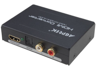

Du kan købe en HDMI audio extractor. De er ikke ret dyre og kan findes på eksempelvis ebay 😊
Det var lige nøjagtigt det, jeg nævnte i et tidligere indlæg!!!

Det er noget i stil med denne her
Sendt: 02 Januar 2018 kl. 11:33 | IP-adresse registreret
HDMI Audio Extractor - måske virker det alligevel ikke - Jeg ved det ikke.

....netop derfor skal man bruge den analoge R/L udgang (og den tilsvarende på tv’et, som du viste ovenfor).
Man skal blot huske at sætte ATV4 til at sende 2-kanal PCM til D/A-dekoderen i Extractoren.
Bemærk der er forskellige HDMI Extractor’er - ikke alle har samme egenskaber.
Desuden skal man - som jeg også har nævnt ovenfor - se til at ATV’et sender billedet i den passende opløsning.
