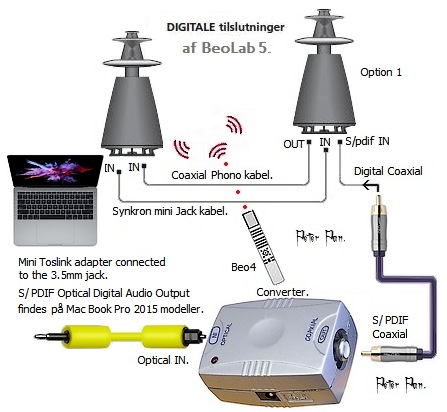

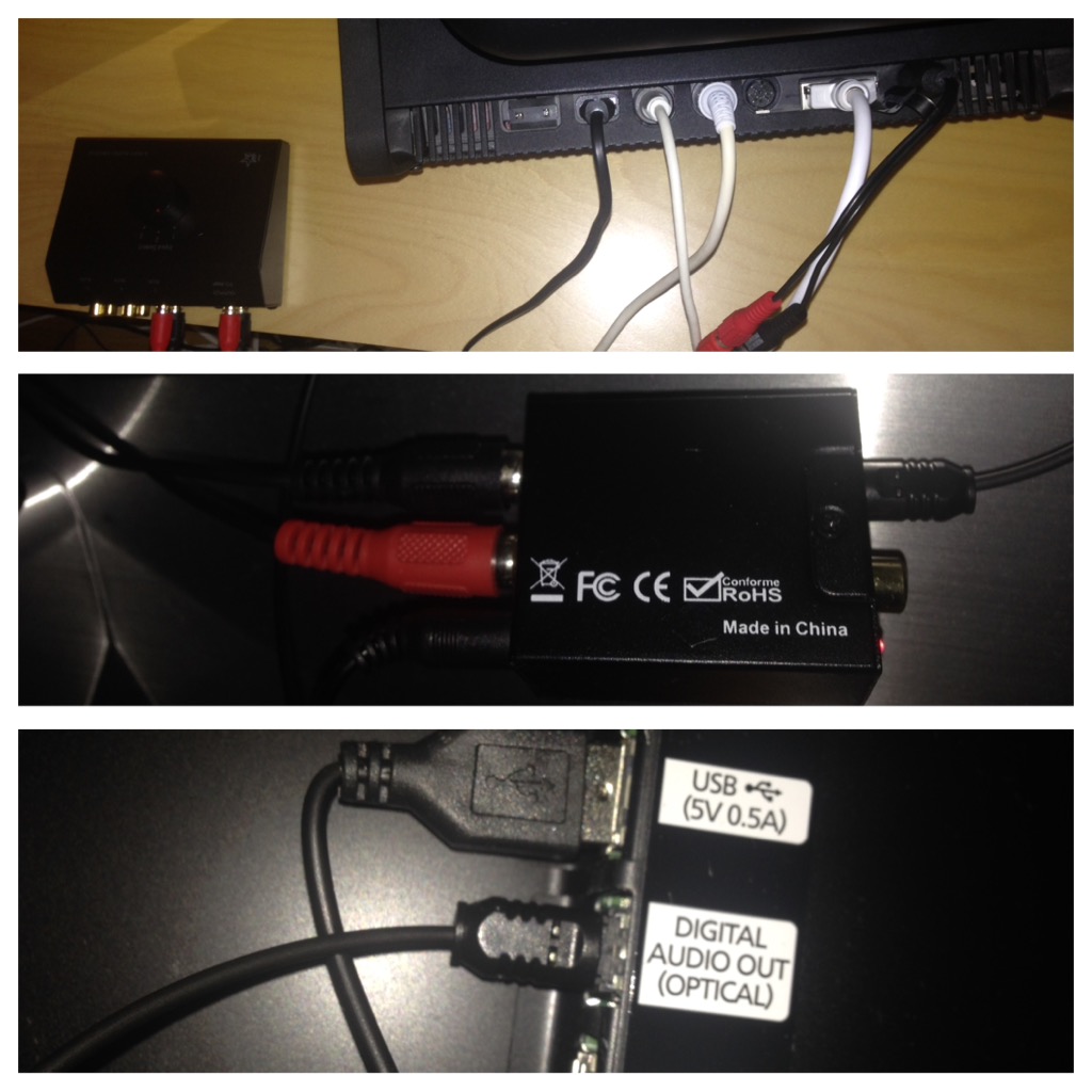

Har nu fått DA convertern och prövar att koppla samman allt.Men ännu inget ljud ur högtalarna.
Så kan du ge mig lite support blir jag glad.
Har kopplat enligt din första bild dvs från digital audio out på tv:n och till DA convertern därifrån till switch boxen och så till
Overturens aux ingång.
Måste DA convertern få ström? har testat att koppla medföljande usb sladd till ett uttag på TV och då lyser lampan på DA
converetern.
Måste jag göra någon annan inställning på overturen eller BeO4 fjärrkontrollen?

Strømforsyningen til min China Digital to Audio Converter er på 5 Volt 1.2 A, og giver et skarbt rødt lys.
Så det er det første du må afprøve. Det næste er - om du skal ind og aktiverer dit tv til Audio Optisk out.
Switch boksen giver sig selv, og din BeoSound kender du jo. Pt. har jeg ikke andre bud.

Når du nu skriver sådan, bliver jeg nødt til at spørge, hvad du da har trykket på på Beo4’eren, når du har forsøgt at få lyd?
Er der ikke sket noget, hvis du trykker AUX direkte på Ouverturen?
Hvilket tv, er det nu du har?
Du skal være sikker på, at det sender 2-kanals PCM-lyd ud på den digitale udgang.
Den slags konvertere kan sjældent (ja, faktisk aldrig) forarbejde lyd i Dolby Digital-formatet og da slet ikke, hvis det er som 5.1-lyd.

Precis som du skrev PP fick jag gå in i Samsung-tv och ändra ljud till extern högtalare och så fungerade allt fint och som du
skrev MM är det via aux på Overturen som högtalarna kopplas in . Vet inte om man kan ta fram aux på BeO 4?
Får välja ljud antingen från externa högtalare eller tv dvs ändra inställning på tv efter vilken källa jag önskar.
Jag kan inte samtidigt få ljud från tv och externa högtalare. Men inga lip sync problem
