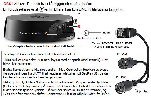

BeoPlay Connection Hub
Jeg har et problem, som jeg håber I kan hjælpe med.
Jeg har et Sony a1 tv, hvor jeg ser tv via Apple tv4k. Så har jeg sat et par beolab 8000 højtaler til via BeoPlay Connection Hub og optisk kabel.
Jeg kan godt få den til at skrue op og ned, men jeg kan ikke få den til at slukke højtalerne. Normalt så slukker jeg via Apple fjernbetjeningen. Men det
er som om den 3 komando, vil den ikke acceptere. Burde det ikke bare være sådan at den 3 knap jeg vil have den til at forstå, så skal den bare slukke
for højtalerne ? Behøver det være en "slukknap"? Hvis jer havde trukket på menu, så ville den slukke for højtalerne når jeg trykkede på mennu?

Hej faldo
Jeg kan kun byde ind med. For at få højttalerne i standby, skal deres relæer modtage et OFF
signal på Max 5 V DC, på pin 4+ og pin 7minus. Hvad for andre kommandoer end OFF der udløser
OFF signal på din fjernbetjeningen, ved jeg ikke. Se på tegning hvad der blokerer trigger signalet.

Hej er hub tilsluttet til tv eller Apple tv direkte? Hvis sidste skal man vente på Apple tv skiller vil jeg tro (med mindre du manuelt slukket Apple tv).

Sendt: 24 Januar 2018 kl. 12:21 | IP-adresse registreret
Peter, jeg troede bare den tog imod 3 kommandoer. Så var det lige meget hvilken kamp jeg mener skal være off. Vælger jeg fx tallet 1, så toede jeg at
når man trykkede på 1 så slukkede den højtalerene. Troede ikke der var noget specielt ved off på fjernbetjeningen.
Hub er sat direkte til tv. Skal det heller være til Apple TV? Får jeg så lyd ud, når det er fx PlayStation jeg bruger. ??

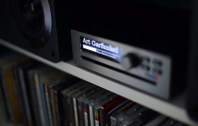

Man kunne også prøve med sådan en lille fætter....
....specielt hvis man har mange cd’er hhv gerne vil gemme dem på harddisk.
http://www.brennan.co.uk
Den har sogar en HDMI-udgang, så det er nemt at tilslutte den til et B&O-tv.
Er dette et NL-tv, er kilden/altså lyden fra Brennan’en tilgængelig i hele netværket.

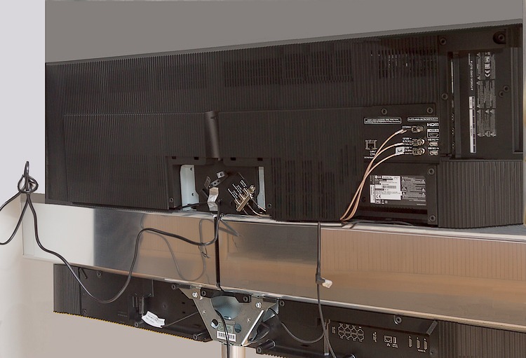

Tidligere udviklede og fabrikerede B&O BeoVision TV, hvor Samsungs/ Panasonic paneler blev implementeret.
Med BeoVision Eclipse fra 2017 distribuere Bang & Olufsen et færdigt byggede og udviklet TV fra LG Elektrik,
som f.eks LG 7C / LG C8 55" TV.
LG Elektrik skrive software- firmware opdateringer, som LG så sender til Bang & Olufsen, der efterfølgende sender
opdateringer til kundernes BeoVision Eclipse TV.
Et tilhørende Sound centeret er udviklet, men ikke produceret af  B&O. De to dele samlet er et BeoVision Eclipse.
Bang & Olufsen står stadig med garanti ansvaret. Hvor godt det vil fungere, nu det meste er ude af B&O's hænder,
må tiden vise.
