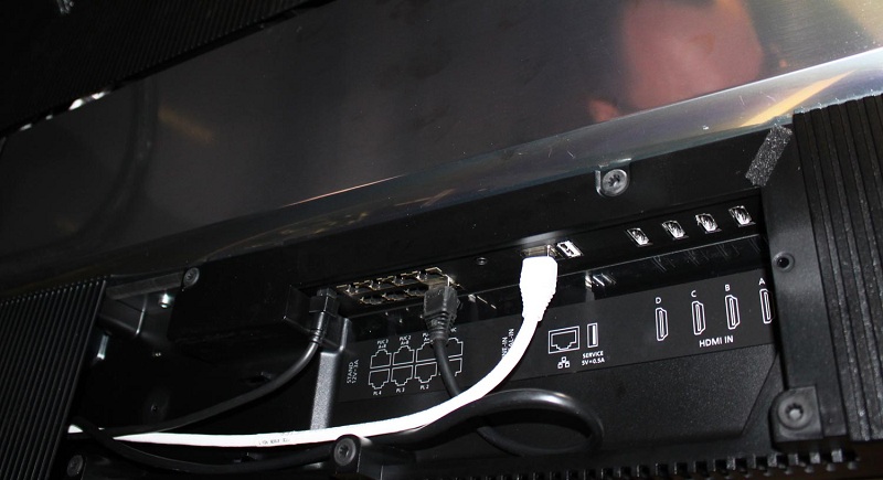

Eclipse ejer:
you can’t get any sound from the HDMI ports from the Tv.
You must connect all players to the Sound Centre. (Hdmi A, B, C...).
Sendt: 01 Februar 2018 kl. 17:35 | IP-adresse registreret
Det vil sige, at man ser fjernsyn på en Eclipse UDEN lyd
Så vidt jeg ved, har LG-delen en return channel i den HDMI,
som forbinder det med SoundCenteret.

Hvis man klikker sig vej ind på nettet, kan man PT finde et 55" C7 Oled for 15kkr,- det er med stand vel at mærke! Det TV er i princippet det der leveres med Eclipse. Man lægger mærke til det har et optical out.. Det er i B&O versionen benævnt som "not used". Er det fordi "Soundsystemet" reelt INGEN indgange har? Hverken digitale (I know HDMI) eller analoge?
Så kan man jo overveje hvad det er, der sendes til "Soundsystemet" via ARC Mit gæt: Et stereo downmix! Man må håbe at der ikke er nogen der for brug for S- antenne indgangene....
