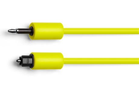

Er der nogen der ved hvad det input der hedder "Line in" / "Optical in" helt praecist er ?
Er det en Chromacast Audio lignende loesning der baade er analog og optisk?

@ beovox141
Øverste stik kaldes Optical Jack. På Chromacast Audio vælges det stik for S/Pdif digital optisk out.
For analog audio out benyttes nederste stik.

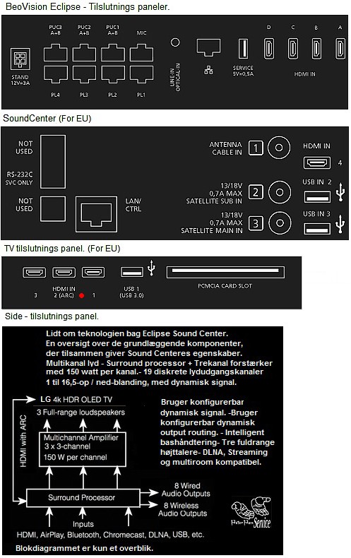

(Tilsvarende eks.) for Surround sound processer for BeoVision Eclipse ønskes. ????????????
Sendt: 03 Februar 2018 kl. 08:18 | IP-adresse registreret
Gerne med billeddokumentation.
Sendt: 03 Februar 2018 kl. 16:56 | IP-adresse registreret
Da Bang & Olufsen ikke mere udgiver PDF manualer, er det ikke muligt at
finde denne oplysning, som er fra BV7-50 manualen.
Håber det er muligt at få samme oplysning, men for Eclipse's Sound Center.
