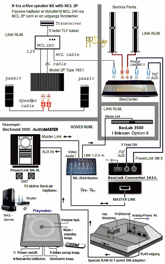

Du vil vide om du kan "Fjernbetjene" et MCL produkt (Eksempelvis en Beomaster 5500) hvis det via en konverterboks tilsluttes et ML,
og således få adgang til alle de tilsluttede kilder. En slags expander om man vil.
Har jeg forstået dit spørgsmål korrekt ?

Hvad skal man gøre/trykke på (på fjernbetjeningen), hvis man vil høre lyden fra Playmakeren fra hovedrummet i MCL2AV-rummet?

Spørgsmålet var: Kan man fra hovedrummet i ovenstående tegning "fjernbetjene" Beocentret fuldt ud?
Eksempelvis: Lytte til radio ch 7 i hovedrummet fra Beocentret og derefter ingen eksempelvis skifte til CD track 9.
Jeg har aldrig haft nogle af converter boksene og aner det ikke, men ideen er jo ganske interessant!
rummet?
Og hvilken option skal det BeoCenter være i?
Hvorfor er der et PL-kabel med fra den (linkrums-)master og til 1611-konverteren?
Har du testet den opstilling - eller er den blot ‘fri fantasi’
Sendt: 18 Februar 2018 kl. 11:32 | IP-adresse registreret
@ MM det må du vide, da du har/havde en Playmaker, og godkendte tegningen i sin tid.
@ beovox141. BeoCenter 9300 betjenes med Beo4 i det rum den er placeret, som jeg ser det. Ellers spørger du bare MM.
