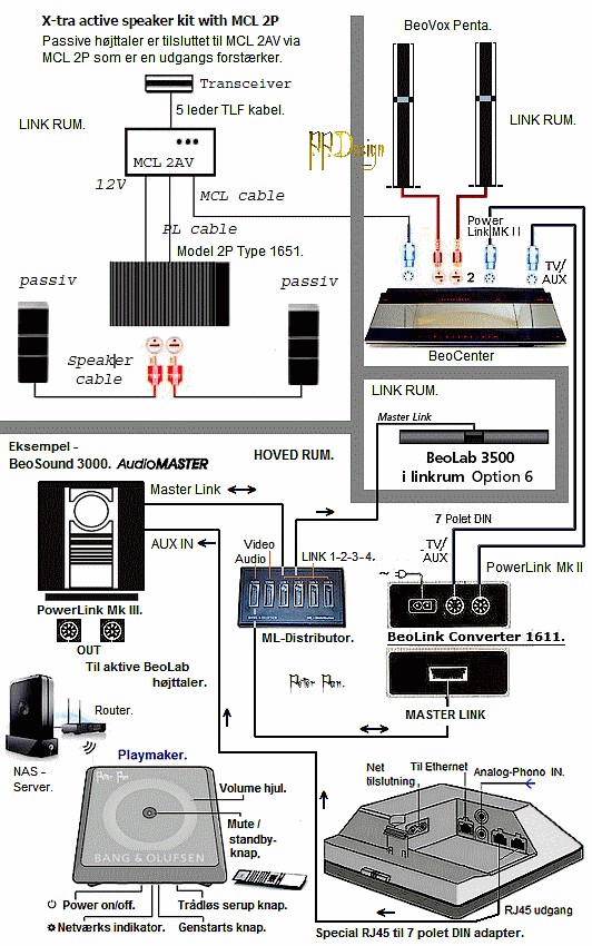

@ Peter Pan, Beovox141, MM
Jeg har på nuværende tidspunkt et system bestående af NL og ML produkter (BV11, NL/ML Converter) (BV6, BS3000, BL2000,
BL3500, BeoLink Active). Jeg ønsker ikke at skille mig af med mit BS3000 som står ved siden af BV11 og er meget integreret. Jeg
kan fx skrive op og ned på tv'ets lyd ved at bruge knapperne på BS3000 (BV11 i option 2 og BS3000 i option 0).
Men, jeg kunne godt tænke mig en BeoGram og overvejer i den anledning at anskaffe mig det som et BS6500/7000 anlæg. Dette
kunne jeg godt tænke mig at bruge i et link rum. Altså så jeg kan afspille BS6500/7000 kilderne i dette rum men også lyden fra
BV11 og BS3000. Jeg ved ikke om BS6500/7000 kan sættes i option 6 som jeg forstår kræves?

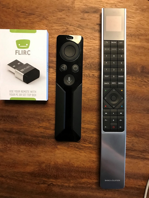

Jeg tror det du er ude efter kan klares med eksempelvis en Nvidia Shield, der tilsuttes med et HDMI kabel.
(@ PP - MM er der PUC til shielden ?)
Så har du adgang til alle de nyeste formater, video og lyd, og kan frit vælge mellem alle generationerne af Beovison!
B&O udstyr kommer ALDRIG til at være på forkant med video/lydformater, men hvis du hjælper lidt til, med lidt externt udstyr, kan man komme
rigtigt langt, og med hensyn til Avanten skulle de værste fejl vist være fikset nu.

Diverse BeoLink bokse har det til fælles at de oftes er bindeled mellen Audio og Video i et ML setup. MCL setup.
Da du ønsker to Audio produkter skal tale sammen både frem og tilbage, kan jeg ikke finde den boks som kan
bruges. Jeg har ellers en hel mappe med div. BeoLink bokse her på min pc. Så kan du lave et stand alone setup,
med BeoSound 7000 systemet (BeoGram), men vil du have div. audio signaler fra BeoSound 3000 + fjernbetjenings
muligheden, kan jeg ikke løse opgaven. Selvfølgelig kan du via RCA kabler trække audio fra BS 3000 til BS 7000,
men det giver ikke nogen mening, når du ikke kan sende en fjernbetjenings komando. Har andre et bud, så kom
endeligt på banen.

.. Kan man ikke blot lade Beocenteret (MCL) være master?
Jeg tror det ville dække Beomedias behov?

Beosystem 6500/7000 kan kun opsættes som Master dvs option 0,1 eller 2 og da det ikke er muligt at have mere end 1 Audiomaster i systemet er det
ikke muligt at anvende det som beskrevet.. en Beomaster 3500 eller 4500 derimod kan godt sættes til slave, jeg tror bare heller ikke du får den
ønskede funktionalitet... Jeg er ret sikker på at du kun kan lytte til kilder tilsluttet Masteren via slaven, ikke den anden vej.

Derfor skrev jeg også at Peter Pan’s tegning var ‘ren fantasi’.
Man kan ikke lave den slags lag-på-lag-setup......og få det til at fungere.
Jeg er ikke sikker på, om jeg har fanget beomedia’s ønske.
Men var det ikke blot et spørgsmål, om at ville have en BeoGram-Vinyl med i setup’et???
Hvorfor så lave så mange krumspring?
BS3000 ønskes bibeholdt (hvilket er fornuftigt nok) - hvorfor ikke bare bruge dens A.Aux-indgang til pladespillen?
Denne betjenes - i ML-delen - som altid og kan ved hjælp af NL/ML-konverteren gøres tilgængelig på BV11 og fra øvrige NL-produkter.
Eller har jeg overset noget i beomedia’s indlæg (fra idag kl 13.08)?
Hvis der virkelig skulle være et stort ønske om et 6500/7000-anlæg, er min anbefaling at sætte det op seperat i et egnet rum.
Hvis der tilføjes en BS Essence 2nd gen eller en BS Core, vil det uden problemer
være muligt dér at afspille kilder fra de øvrige NL-produkter hhv fra BV11.
På et 6500/7000 er der en A.Tape2-indgang, der nemt kan bruges.
Dog skal disse kilder betjenes fra Bang & Olufsen-app’en! (Eventuelt kunne en Essence-remote benyttes til hurtig betjening)
Alt efter, hvordan BS3000 er integreret med BV11 via NL/ML-konverteren,
kunne det her således også være muligt at lytte til f.eks CD-spillen i BS3000.
