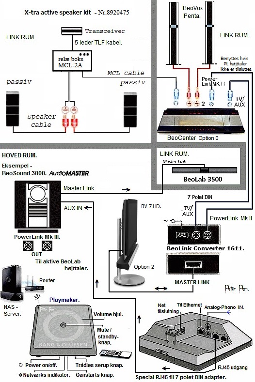

Tegning rettet da kun en AudioMaster kan indgå, og et BV TV med MasterLink.
Sendt: 19 Februar 2018 kl. 13:32 | IP-adresse registreret
Godt forsøgt, men...
....BS3000 er ikke indbundet i ML med tv’et - kun med BL3500 - som en slags seperat system (med Playmakeren som ekstra kilde).
Og så skal det vel også ha’ egne højtalere....eller skal der kun lyd gennem BL3500?
Men lidt mærkeligt at stille det i et hovedrum, så - ville jeg mene.
At have BeoCenteret i option 0 i et linkrum giver ingen mening - du vil f.eks ikke kunne fjernbtjene det dér.
Skulle det bruges som beskrevet, er det et et-rum-setup/et fuldt integreret setup (BeoCenteret vil så være audiomaster).
Hvis centeret skal bruges med egne højtalere, skal både tv og audiomaster være i option 1.

@ MM
At have BS 9300 i option 0 og BV-7 TV i option 2 er som i min opsætning. På denne måde styrer BV-7 tv
komandoerne. X-tra active speaker har du selv hørt. På tegningen ser du også at PL Mk II benyttes når
der ikke er PL højttaler på BS 9300. Uden det 7 polet DIN datalink stik, skiftes ikke automatisk til tv når jeg
slukker BS 9300. På tegningen sender BS 3000 kun ML signal til BL3500 og Playmaker fungerer som en
mulighed for netværks tilslutning for BS 3000. Du har en Playmaker så ved vel hvordan det gøres.
Som jeg tidligere skrev var den forrige tegning ingen hjælp til beomedia, da jeg fandt ud af, at den ikke
går med to audiomaster i opsætningen, og skrev derfor - Indlæg af 18 Februar 2018 kl. 18:27.

Ja, men din 9300 står jo ikke i et linkrum (og har heller ikke højtalere tilsluttet)...
....de står jo netop samlet i ét rum - i hovedrummet.
Alt i alt ikke noget, der kan hjælpe beomedia hhv svare på hans spørgsmål.

@ MM
Nej derfor skrev jeg det også. En tegning som idé grundlager, er nødvendig vis ikke et tro kopi af min egen opsætning.
Så hvor BS 9300 står på tegningen, gør ikke tegninge mindre rigtig. Jeg kan lige tilføje at BeoLink Converter 1611
konvertere så ML = BV-7 og MCL = BS-9300, kan kommunikere sammen.

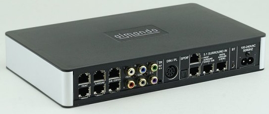

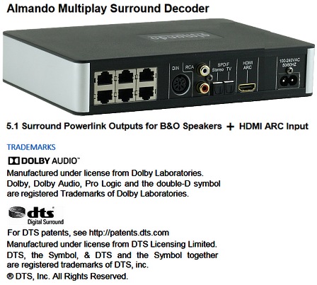

swapsakker skrev:
Jeg købte Almando'en og det er sgu et skønt produkt til B&o, når vi snakker surround.
Dog ærgerligt deres nye version, ikke har Surround decodningen med også. Det fremgår
i hvert fald ikke nogen steder.
Men har kastet Atmos, Thrue HD i hovedet på den uden problemer.
Her lidt nyt - Almando Multiplay Surround Switch - med WISA valgmulighed.

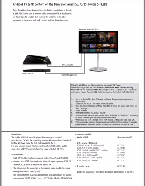

beovox141 skrev:
@ MickSV
Jeg tror det du er ude efter kan klares med eksempelvis en Nvidia Shield, der tilsuttes med et HDMI kabel.
(@ PP - MM er der PUC til shielden ?)
Så har du adgang til alle de nyeste formater, video og lyd, og kan frit vælge mellem alle generationerne af Beovison!
PUC?
Ja, det er der!
Og så har man lukket google inde dér og har dem ikke overalt på sit tv ;-)
Om det nu er til en Avant eller til en BV11, gør ingen forskel.....bortset fra ‘uhd’/4K.
(Personligt ville jeg nok foretrække en AppleTV 4/4K-boks)
....’uden problemer’, når den ...’ikke har Surround decodningen med også’
Hvordan det så kan lade sig gøre, må guderne vide

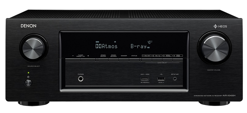

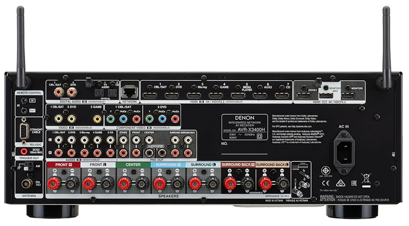

Hvis ikke jeg tager meger fejl koster den viste Almondo i omegen af 7200kr...
Som et eksempel koster nedenstående Av reciever (helt tilfældigt valgt), med, trigger, RS232, preout, Atmos bla, bla , bla...
...5500kr.
Venligst forklar,- Hvad er det lige Amondoen kan MERE eller BEDRE ?

Nu ville det være sjovt hvis du lavede en af dine fine kablingstegninger til ovenstående bæst.
Husk en ML / NL gateway til RS 232 interfacet, skulle du være fristet til PUC koder bruger du bare IR in!
10 stk HDMI In/Out skulle nok kunne udfordre fantasien
Selv en FM/AM tuner og wifi antenner er der blevet plads til!
Og HVAD? Den kan drive passive Pentas direkte!
PS HUSK BS3 skal naturligvis indgå i setuppet.

Sendt: 20 Februar 2018 kl. 09:19 | IP-adresse registreret
I ved jo nok hvad det er for adapter kabler, der er vist på tegningen.
