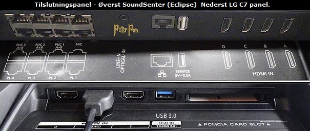

I ved jo nok hvad det er for adapter kabler, der er vist på tegningen.

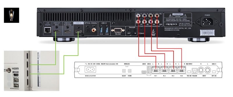

@PP
Minder det her om noget du kender ?

@PP
Jeg skærer den lige ud pap
Hvis ikke jeg tager meget fejl klarer OPPOen præcis det samme som Eclipsens soundbar,
helt alene. Ja rent faktisk mere.
At tilsutte et C7 med to HDMI kabler,- færdigt arbejde.
Transmitter 1 tog jeg kun med fordi du er ret glad for Wireless,
og husk den er vist kompatibel med dine gamle PUCkoder!
Til 5500 kr finder du bare ikke et bedre produkt til at decode alverdens formater,-
sammen med en BR/DVD/CD/SACD afspiller.
I min simple tegning har jeg ikke engang brugt HDMI audio out,
den kunne man jo passende tilslutte sit BS3.
Den kunne jeg godt finde på at lege lidt med

@ beovox141 tak for dit input. Ja et er da en mulighed, specielt for os der allerede har en Oppo stående.

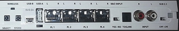

Klart Almando surround decoder tiltaler, fordi det er lige til med B&O kabel tilslutning.
Jeg søgt uden at finde -
Hvordan kobles Almando multiplay surround decoder og Almando Multiplay Surround Switch med med WISA support sammen. ?
