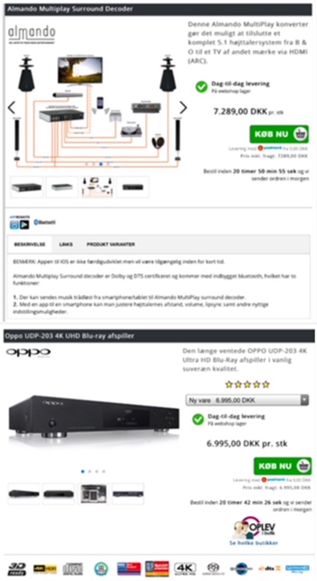

Jeg kunne da godt lige tænke mig at høre bare EN fordel ved Almandoen.
Vi har atadigt ikke rigtigt fået konfirmeret at den kan andet and PCM decodning...
Oppoen har trigger så om man køber det ene kabel eller det andet er vel bedøvende?
Og Almondoen er umiddelbart 2000kr dyrere.

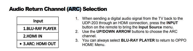

Sådan opsetters en OPPO-afspiller som en forforstærker:
Trin 1 - Vælg Variabel volumenudgang  Opsætningsmenu> Lydbehandling> Output
Volume> Variable Valg af variabel muliggør volumenkontrol af de analoge udgange.
Brug VOL +/- knapperne på fjernbetjeningen til at øge / sænke det analoge lyd -
udgangsniveau (maksimum er 100 - vi foreslår at falde til 0 ved starten af din installation).
VIGTIGT: Det er vigtigt at vælge variabelt volumen, før du tilslutter din OPPO-afspiller
direkte til en forstærker, eller aktive højttaler da det høje udgangsniveau kan forårsage
skade på forstærkere og aktive højttalerne.
Mulighed  - Multikanal opsætning Oppo BDP- RCA til 7.1eller 5.1 afspilning.
Tilslut OPPOs FL-udgang FRONT LEFT INPUT.
Tilslut OPPOs FR-udgang FRONT RIGHT INPUT.
Tilslut OPPOs SR-udgang SURROUND RIGHT INPUT.
Tilslut OPPO's SL- udgang SURROUND LEFT INPUT.
Tilslut OPPOs C- udgang CENTER INPUT.
Tilslut OPPOs SW- udgang aktive subwoofer's LFE INPUT
Bemærk: Lydstyrken for den analoge udgang, justeres med Oppos følgende fjernbetjening
Idal streaminfunktionen er integreret i OPPO´s nyeste versioner. Media app, virker på både
tablets og telefoner. App’en skal opgraderes til version 4.0 for at få denne funktionalitet.
Tidal klar på Oppo Blu-ray Find den i Apple App. - Click her.
Brug din Oppo som forforstærker, de analoge lydudgange omfatter RCA'er til 7.1-afspilning.

Lidt svært at se (og især at høre) tv inklusive indhold fra tv’et indbyggede app’s med sådan et setup.
Det går lidt nemmere med Almandoen, hvor der er en HDMI med ‘return channnel’.

Jeg gentager lige, der er absolut INTET Almondoen kan man ikke kan med Oppoen.
Tværtimod 5.1 PCM decodning vs Full suite 7.1 HD audio formater.
ARC ....
Så ganske som Eclipse, kan jeg vist slette det ene HDMI stik fra min tegning! Genialt!

Men hvis I vil have hvad der svarer til et et DSM kort fra en AVANT 32 til 7200kr skal jeg da ikke holde nogen tilbage.
Jeg tror snupper en Region free Oppo 203 til 4731.50kr

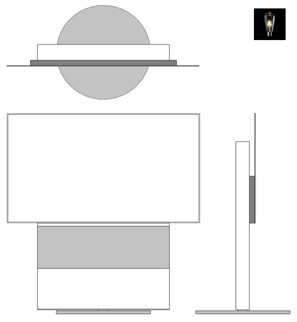

Det der med en Toptunet Avant 32 løsning er slet ikke så tosset
Lidt hrtig scribbles, der skal arbejdes lidt med placereing af panelet,-
men alt i alt slet ikke en tosset ide!
Anyhow BeovoxCreate "up-cycling".... Avant meets C7 Oled
