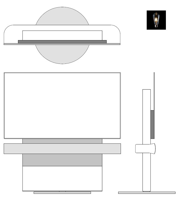

Det der med en Toptunet Avant 32 løsning er slet ikke så tosset
Lidt hrtig scribbles, der skal arbejdes lidt med placereing af panelet,-
men alt i alt slet ikke en tosset ide!
Anyhow BeovoxCreate "up-cycling".... Avant meets C7 Oled
@ beovox141 - Det er set før.

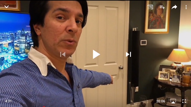

Her er en video, der vel kan glæde alle ‘ikke-100%-B&O-spare-fans’.
https://youtu.be/JKsA-qh8Zjs
Man kan jo så undre sig over, hvorfor den gode Ethan jamrer over prisen på en BL19 sub.
Men hva’ - der skal jo også være råd til Aston Martin’en og alle de andre lækre gadget, tilværelsen byder på.
Som dansker kan man desuden undre sig over den britiske indretningstil - ret langt fra f.eks dansk enkelthed/lethed.
Det er ikke meget plads, der er til de fine højtalere.
Hver sin smag

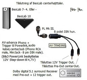

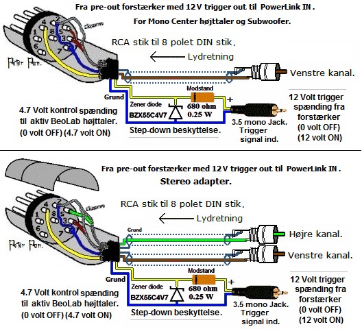

Apropos Beolab 18/19 og nok en beolab 7.4 i surround med anden surround reicever. Kan man så trække cat6 kabel til alle
højtalerne fra et teknikrum og bruge rca til rj45 adaptere? Vil nemlig hellere trække et fleksibel cat6 kabel rundt i vores nye
hus.. Håber I kan se ideen, ellers må jeg uddybe...

@ Stryxdk
JA!
Husk forøvrigt at et CAT 6 kabel kan bære 4 PL signaler (uden trigger) hvis du selv sætter det sammen.
Stryxdk
Bruger siden: 06 Maj 2017
Indlæg: 20
Sendt: 21 Februar 2018 kl. 21:56 | IP-adresse registreret
Tænker et kabel fra rj45 vægboks til beolab 7.4. Og nogle kabler her fra pre-out på surround receiver til rj45 patch panel. Og så ellers cat6 i væggene ud til steder hvor højtalere skal sidde, er det så simpelt? Vil jeg ikke få problemer med højtalerne ikke tænder, eller slukker i stille momenter i en film?

Sendt: 21 Februar 2018 kl. 22:08 | IP-adresse registreret

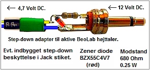

Husk BeoLab 7- 4 har ikke LINE IN, og skal have max 5V trigger strøm på pin 7 minus pin 4 plus på DIN indgangs stikket.
Hvordan man kan klare det via et CAT 6 kabel, ved jeg ikke.

Sendt: 21 Februar 2018 kl. 22:18 | IP-adresse registreret
Hvad med et kabel fra forstærker. Et DIN til rj45 kable til at forbinde overståede kabel til et patch panel, hvor cat6 så går til beolab 7.4, hvor der så vil være et rj45 til DIN.. kan man ikke forstille sig trigger signalet kom med i cat6 kablet?

@Stryxdk
Her lidt til inspiration:
http://www.abo-center.dk/Abo_center_2/reptips/diagrammer/Lin k/Cat7%20New%20B&onet%20handbook.pdf
Sendt: 21 Februar 2018 kl. 22:59 | IP-adresse registreret
@ Stryxdk
Dette er hvad jeg kan hjælpe dig med.

@Stryxdk
Du kan se hvert snoet par i et CAT6 som EN kanal i et PL kabel komplet med egen skærm! Som regel med en ekstra ydre fælles skærm
Altså kan du bringe 2*2 signaler frem med et kabel, nok til et sæt side og back eksempelvis i et 7.1 setup
Hvis du har brug for en trigger snupper den desværre et af de fire mulige par,
-med mindre du bare lader den køre i et billigt 2 polet kabel
Hvad du starter og slutter med af stik er i denne forbindelse bedøvende ligemeget og CAT6 er fint.
Det kræver ikke den store eksamen at lodde/crimpe de rigtige stik, så gør det selv og spar en formue!
En ting du bør være opmærksom på, er at ikke alle AV recivere/udstyr bryder sig om at trigger GND og audio GND bliver forbundet tilfældigt,
og netop derfor KAN det være en fordel at køre netop dette signal (trigger) separat!
Har du tænkt dig at køre kablerne direkte eller hvil du have et matrix i dit teknikskab?

@ beovox141
B&O var dygtige dengang de skabte PowerLink Mk III kablet. Opbygget så elektrisk støj ikke trænger ind.
Vælger man at trække Trigger strøm plus og minus i et separat kabel får man masser af støj, det har jeg
engang prøvet, og den går ikke.
@Stryxdk
Vælger du at lodde selv ser adapterkablerne sådan ud efter B&O's opskrift, de blå lus pin 7 til pin 2 blev lavet
for ar skabe mere stel til ICEpower modulerne. Som jeg tidligere skrev CAT 6 eller 7 delen ved jeg intet om.
Sendt: 22 Februar 2018 kl. 09:30 | IP-adresse registreret
Sådan ser det ud når komponenterne er indloddet i et 3.5 Mono Jack stik.
God fornøjelse Stryxdk
