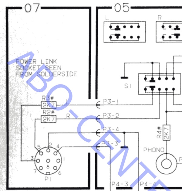

POWERLINK TIPS II
Hvis man et øjeblik gør sig ulejlighedenat kigge lidt under hjelmen på de Beolabs man ønsker at tilslutte (her Beolap 8000) , og kigger lidt på
Peters fine tegning på den foregående side (forbindelse på et powerlink stik) kan man undres lidt...
Pin 7 er jo slet ikke tilsluttet i højttaleren... og hvad rager det mig spørger nogen?
Well... Det betyder at et ganske almindeligt 5 polet DIN kabel virker helt fint, til en helt anden pris.
For tre meter er prisen 27kr, Powerlink 3m 169kr.... på trods af at det faktisk har FÆRRE forbindelser!
100% garanteret og testet af Beovoxen...

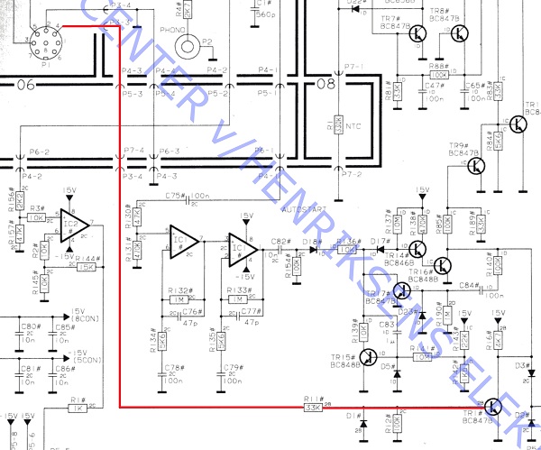

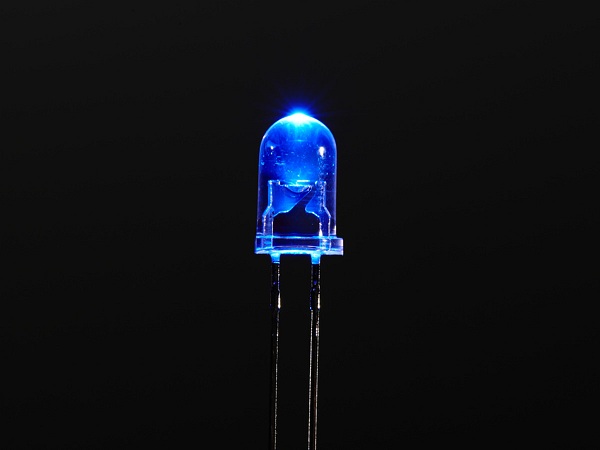

POWERLINK TIPS III
Hvis man et øjeblik gør sig ulejlighedenat kigge lidt under hjelmen på de Beolabs man ønsker at tilslutte (her Beolab 8000) , og kigger lidt på
Peters fine tegning på den foregående side (forbindelse på et powerlink stik) kan man tilføje en smart lille detalje til Powerlink stikket.
Hvis vi følger trigger signalet i diagrammet ses at der i blot behøves ca 1V for at åbne højttaleren.
Så man kan udskifte Zenerdieden i Peteres fine tegning med eksempelvis en blå lysdiode, hvilket vil give en 3V triggerspænding.
Flytter man så "spændingsdelingen" til den anden ende af kablet, der hvor stikket tilsluttes Beolaben
har man en fin lille indikation af om triggeren er aktiv. Så bliver de 100mW da brugt til noget fornuftigt

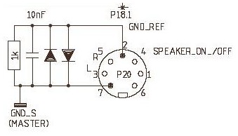

@ beovox141 - Stryxdk var ude efter en CAT6 løsning, ikke en powerlink
Stryxdk skriver også at der skal indgå BeoLab 7-4 mono højttaler. Og alligevel skriver du at det kan han godt.
JA - Til alle aktive BeoLab højttaler med line IN & PowerLink omskifter kontakt, hvad der IKKE er på BL 7-4.
Mine forslag er den rigtige måde at gøre det på, når man ønsker en PowerLink Mk III tilslutning fra en Pre-out
forstærker med 12V trigger out, til en BeoLab 7- 4 mono højttaler. Og andet har jeg ikke blandet mig i, så det
kan du jo forsøge at gøre rede for på en forstålig måde.
Da B&O lancerede BeoLab 1, den første højttaler med ICEmodul havde B&O et problem med at få stel nok over
pin 2. Det 7 polet Datalink MCL kabel har pin 6 som plus og pin 7 som minus. Bang & Olufsen besluttede at
modernisere to PL kabler. Det 5 polet DIN til ?, er ikke et PL kabel.
Det nyt PL MK II bibeholdte datalink, der benyttes f.eks til BeoLab 5 i PL setup. Et nyt PL MK III. kabel der giver
muligheden for at skaffe ekstra stel via pin 7, udover pin 2. De to nye kabler blev mærket med en lille pil på DIN
stikket. Går du ind og ser på den sidste manual til BeoLab 7-4, ser du der en advarsel "Benyt det nye PL MK III
kabel for at undgå støj" Når det "nye" PL MK III kabel nu ikke støjede med et sæt BeoLab 1, er det fordi trigger
strøm minus er tilsluttet pin 7. Jeg har også en lille tegning et sted, der viser hvad B&O satte i BL højttalerne for
at få dette til at virke rigtigt.
Nå beovox141, hvordan i så vælger at få BeoLab 7-4 mono højttaleren med, vil jag da følge.

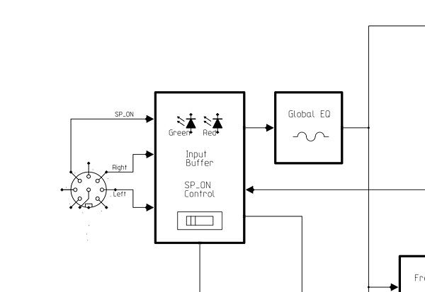

Så fandt jeg den omtalte tegning -
______________________________________________________
____________

Hvem i al verden har givet dig det diagram ?

Sendt: 23 Februar 2018 kl. 10:44 | IP-adresse registreret
@ beovox141
På det tidspunkt da PowerLink Mk III kablet blev lavet om, virkede mine tidligere tegninger ikke altid som tidligere.
En dag modtog jeg et indlæg fra en der kalde sig "fætterhøjben". Det viste sig at være en person fra ICEpower A/S.
Vi korresponderende frem og tilbage i et ½ år tid, hvor jeg fik mine tegninger godkent af ham, før jeg lagde dem på
B&O forumerne, det er jo vigtigt at tegningerne også er rigtige. Jeg kunne jo ikke vide der var lavet noget om på PL
kablet/ BeoLab højttalerne. Så den tegning du spørger ind til, sende han blandt andet den gang. Jeg har gemt hans
E-mail, som du kan se ved lejlighed.
