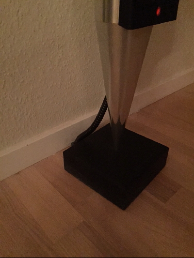

Millermissen har jo lige fået et fint nyt TV, hvortil der var et anseeligt antal ledninger der skulle pakkes ind i en sort sok. Der er vist fire BL6000 og en sub, og om han købte adaptere til eksistrende PL kabler eller helt nye RJ45/PL ved jeg af gode grunde ikke rigtigt. Hvorom alting er opstillingen, kræver minimum 5PL kabler, nogle af dem lange, alene det at slippe fri af TVet koster nemt 2m. Dertil kommer PUC og andet tjavs, så en samlet pris på kabler løber hurtigt op i 1500kr. Jeg har et 7.1 setup altså endnu er par PL, dog ingen PUC men en centre.. Og der er jo reelt mange flere tilslutnings muligheder, hvis man vil lege lidt med de forskellige B&O lydteknologier. Men bare maset med at rode med kabler på utilgængelige steder, især når TVet sidder på en væg, kan være uoverskueligt og en bekostelig affære i kabler ikke mindst fordi de ALTID ender med at være 15cm for korte...

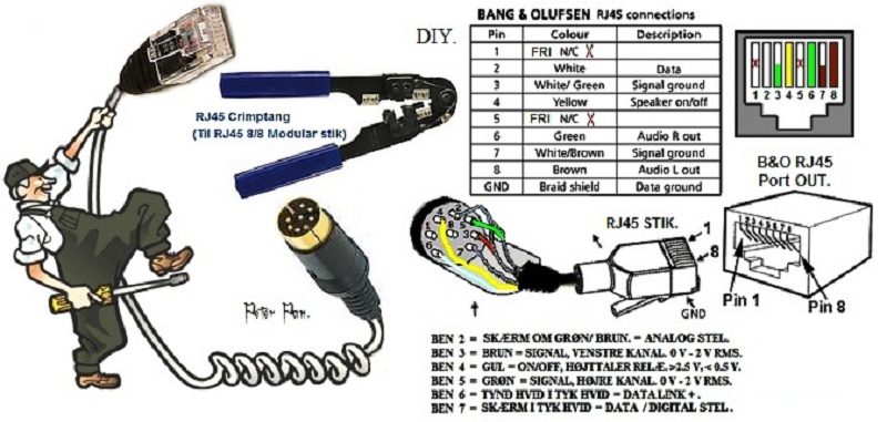

Nu har jeg personligt intet B&O udstyr med RJ45 men jeg faldt over en af Peteres tegninger for et godt stykke tid siden.
Der er mange og gode grunde til at B&O lavede det viste pinout på RJ45, prøv eksempelvis at overveje hvordan et 2Vpp IR blaster signal ville lyde i et par Beolabs, højt men ikke ret længe. Det der måske først falder i øjnene er det ensomme liv signalet i højre side lever. Ingen gnd til ham!

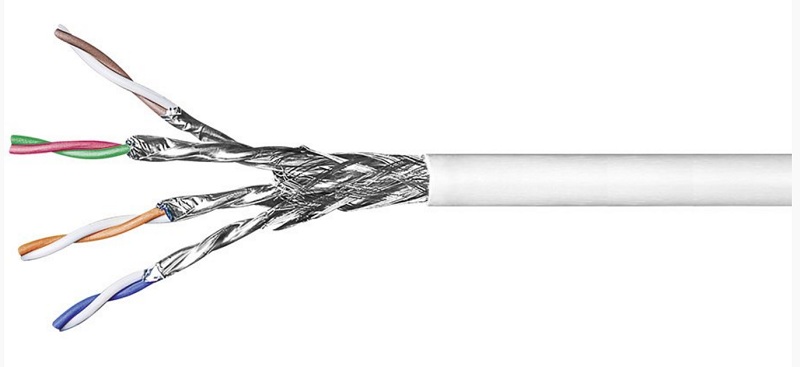

Et netværkskabel består af FIRE parsnoede tætkoblede par. Der kan være forskellige former for skærming, men fælles for et godt kabel er et hvert par har en folieskærm, de fire par har yderligere en folieskærm samt måske vigtigst,- en litze som ydre skærm om hele pakken. Om det er Cat 6 eller 7 kan for vores audio fomål være bedøvende ligegyldigt! Et godt skærmet kabel fås for 3-5 kr/m når man køber en rulle med 100 eller 300m.
Tilbage til Peters tegning. Det er rimeligt åbenlyst, at hvis vi et kort øjeblik ser bort fra trigger signalet og data (Citat MM: Hvem bruger det?) er der pludselig to par der er ubrugte. Kigger vi et kort øjeblik på mit setup med 3 højttalere i hver side, eksempelvis RF, RS og RSB altså tre par ud af de fire tilgængelige, vupti plads til trigger på det sidste par og nu husker vi lige at for signalerne gælder: et par er EN gnd og ET signal. Håndarbejdet består naturligvis at lave stikkene til B&O udstyret, og takket være den manglende højre GND kan det ikke rigtigt lade sig gøre at "Crimpe" sig ud af opgaven, der er ingen vej uden om loddekolben og crympeflex. Her er det lidt lettere med PL, de skal loddes i stikket alligevel.
To recap:
Alle Højre signaler et CAT6 alle Venstre signaler et CAT6 Sidste par kan bruges til trigger! Lav tegning før du starter og brug FARVEDE covers til RJ45 stikkene! SPØRG hvis ikke i fanger konceptet! Hvad med den anden ende? Her brugte jeg 1 modul fuga underlag med med et blænddæksel ud for hver højttaler, hvor så CAT 6 kablet (og andre) løber lige igennem med lidt slack i dåsen. 1.5 modul havde nok været nemmere,- anbefalet!

Prisen - i mit tilfælde - var dog til at overkomme.
PL-kablerne var der jo i forvejen. De nødvendige adapterkabel-stykker fulgte med i handelen (en god forhandler er guld værd).
Og de nye PUC-kabler - tja, de var også med i pakken.
Indrømmet - kabellængderne passede ikke (det gør de sjældent uden ‘diy-håndarbejde’).
Hos mig var det blot spørgsmålet, hvor det overskydende skulle/kunne gemmes.
Sokken var nødvendig, da jeg ikke havde lyst til at stemme væggen op med alt, hvad det indebærer.
Mængden/tykkelsen af kabler, der - i mit tilfælde - skulle gennem sokken, var nok ikke blevet mindre
selvom et par af kablerne var lavet ‘som håndarbejde’.

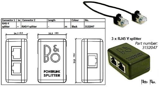

Snakker vi RJ45>PL Ysplit PL Yspilt>PL, eller bruger du bare en RJ45 port i TVet til hver højttaler ?
Peter er også velkommen til at komme med et bud!

Her en tegning ca. efter din anvisning

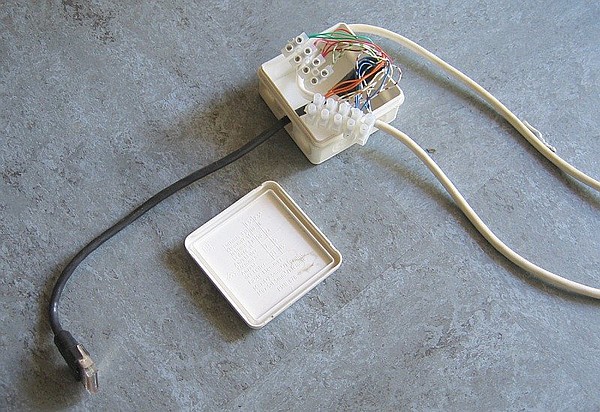

Her brugte jeg 1 modul fuga underlag med med et blænddæksel ud for hver højttaler, hvor så CAT 6 kablet (og andre) løber lige igennem med lidt slack i dåsen. 1.5 modul havde nok været nemmere.
Her vil jeg jo så mene at et Fuga underlag ligger nøjagtig lige så højt på øjebæ skalaen som “den tykke sorte navlestreng” kun overgået af en stikkontakt bag højtaleren hvor stikproppen fra højtaleren er sat til.
