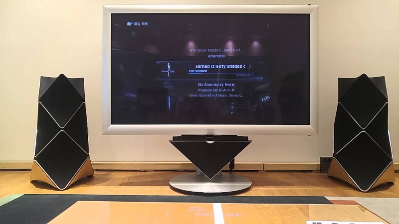

Beolab 90 er angiveligt i stand til at skabe det perfekte lydbillede ved hjælp af kalibrering og en kraftfuld DSP.
Processeringen i den mode der giver det optimerede lydbillede tager tid, 100ms for at være præcis.
I et video setup har man derfor brug for at kunne forsinke video delen for at få synkorniseret billed og lyd.
Hverken Eclipse eller Bsys3 kan dette, men der er dem der hævder at Bsys4 kan.
Den enseste måde at få BL90 (og åbenbart også 50) til at virke i et video setup ar altså at slå alle de højt priste. og dyrt betalte, features fra,
hvilket Eclipsen kan,- ganske diskret
Det sætter unægteligt et setup som dette i et nyt lys
I videomode kommer man ALDRIG til at kunne udnytte 90erne fuldt ud. Hvilket ejerne så småt er ved at finde ud af,
og de er lidt skuffede for nu at sige det diplomatisk.
Men hvem har dog brug for at kunne bruge sine 500000dkk højttalere fuldt ud?
Måske dem der lyttede til beskrivelsen af hvordan Avant soundbaren angiveligt virkede?

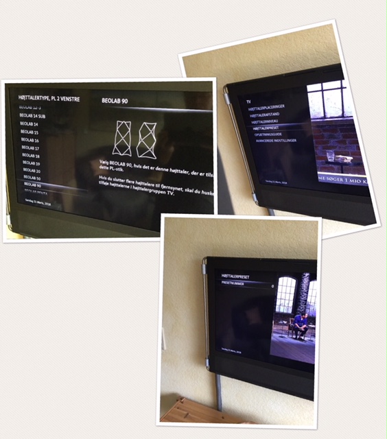

Hej politiker,
Én løsning for dette problem er at udvide indstillingen "Højttalerafstand" til Beolab 90'erne,
dvs. at fortælle Beosystem 3, at disse højttalere er længere væk fra din lytteposition, end
de rent faktisk er. Dette vil få Beosystem til at sende lyd til disse højttalere lidt tidligere end
til de andre højttalere, og dermed korrigere forsinkelsen.
Som en grov vejledning svarer tilsætning af 5 fod eller 1,5 m til højttalerafstandsindstillingen
til ca. 5mS forsinkelse, som systemet vil fjerne. Beolab 90'erne har to driftsformer, i "Low
Latency", de har en behandlingsforsinkelse på ca. 25mS, ellers har de en behandlings
forsinkelse på ca. 100mS.
Håber dette hjælper! Med venlig hilsen, Steve.

Når nu du har ‘droppet’ problematiken over på denne tråd, må vi jo så hellere tage den her.
Øjensynligt vil du ikke svare på det spørgsmål, jeg stillede på BW-tråden.
Det kunne måske have ført dig på sporet...måske!
Du savner en forsinkelse af videodelen, ja!
Fordi du dermed ville kunne være i stand til at køre BL90/50 i ‘high latency mode’ - uden sync-problemer.
Hvad du overser, er jo så blot at du ved den løsning introducerer andre problemer.
Hvis du har et setup bestående af lutter BL90/50-højtalere inclusive center-højtaleren, ville du have ret.
Men hvem har det?
Det er ikke tilfældet i dit viste setup, og det er heller ikke tilfældet i det setup, som spørgeren på BW/politician har.
Der er derfor kun én mulighed - og den er at køre BL90 (eller 50) i low latency mode.
Hvis du mener, at netop dette ville være afgørende for lydkvaliteten hhv at det ville forringe lydkvaliteten ved disse højtalere alvorligt.
så vil jeg anbefale at du stopper læsningen her....punktum.
Så skal du nok se dig om efter nogle andre højtalere til at tilslutte til et tv/BV.
Hvs ikke, så......
BL90/50 har mulighed for indtil flere presets for brug i forskellige situationer.
Disse presets kan inkludere mange forskellige parametre - et af disse er latency-indstillingen.
Disse (grund-)indstillinger laves nemmest via den app, der er udviklet hertil.
Det kan man alt sammen læse om i vejledningen for disse højtalere.
I et BSys4-baseret tv (VE 1.X og fremad) er det muligt at vælge 90/50 som højtalere tilsluttet PL-udgangene.
Ydermere er det muligt, at definere et ‘preset’ - et ‘preset’, der korresponderer med et, der er lavet i BL90/50!
Disse presets kan associeres med en bestemt højtalergruppe og/eller med en bestemt kilde hhv indgang på tv’et.
Det giver så sig selv, at man i BL90/50’s lydopsætningsmenu skal lave et preset, der indbefatter netop ‘low latency’
og derved muliggør sync med videodelen OG de øvrige højtalere i setup’et.
Herefter er det bare at vælge dette preset i lydopsætningen for den ønske højtalergruppe hhv for den ønskede kilde.....
....og BL90/50 vil - ubemærket - skifte til den ‘rette’ indstilling, når afspilning starter.
I en forholdsvis primitiv lydmotor - som i BSys3 - er dette selv sagt ikke muligt.
Der er derfor kun én mulighed tilbage for spørgeren/politician.....nemlig at vælge dette preset manuelt via BL90’s app.
Selvsagt bøvlet - men en ‘workaround’, når man af den ene eller anden grund ikke vil/kan følge med udviklingen af B&O’ lydteknologi.
Bemærk: i hans indlæg i BW-tråden anbefaler Geoff Martin politician..... ‘to use the 90's and the 5's with the BSys 3,
you will need to put the 90's into Low Latency mode, and add 7.2 m to their actual distance in the setup menus of the BSys3.
Egentlig er alt, der skal vides, indeholdt i hans indlæg dér!
Hvis man stirrer sig blind på, at disse ‘problemer’ skal reguleres gennem indstillinger i videodelen af et givent tv,
og ignorerer, at man herved får skabt problemer med sync’en med de øvrige højtalere og mellem højtalerne indbyrdes,
når man selvfølgelig ikke frem til målet.
Konklussionen er, at det sagtens kan lade sig gøre at køre et setup med BL90/50 på BSys3....
....det er blot bøvlet betjeningsmæssigt og ikke nær så ‘elegant’ som ved den noget mere potente BSys4-platform.
