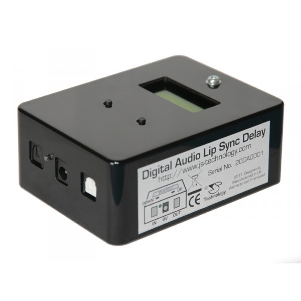

Sendt: 12 Marts 2018 kl. 10:24 | IP-adresse registreret
beovox141 skrev:
så svært er det ikke at lave 100ms video delay.
Nej - men den vil kun hjælpe dig, hvis alle dine højtalere har 100ms delay.
Men et setup med 2 x BL90 som fronts, 4 x BL50 som rears/surrounds og en enkelt BL50 som center, ville da være noget at se frem til

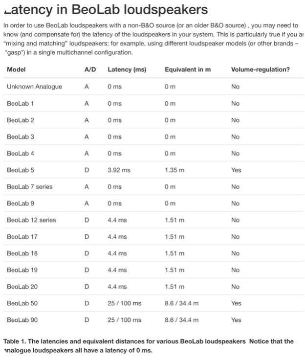

‘Latency-problematiken’ er iøvrigt ikke ny.
Den har været der siden B&O begyndte at lave ‘digitale’ BeoLabs - altså højtalere med en eller anden for for lydprocessering.
Derfor er der diverse valgmulighederi tv’ets lydmenu (og iøvrigt også i nyere audioprodukter som Essence og Core),
når der skal laves højtaleropsætning.
Der er stor forskel på lydprocessering i et (nyere) B&O-produkt og i en mere primitiv pre-pro,
som bruges i diverse receivere, i en Almando multiplay Surround Decoder eller f.eks i OPPO’en.
Her kan oftest kun vælges mellem Small or Big, hvilket ikke giver mange muligheder for ‘fine-tuning’ af setup’et, når det kommer til latency.
Jeg indrømmer dog gerne, at disse ikke er lavet til brug sammen med moderne aktive B&O-højtalere....
....selvom de fra tid til anden bliver ‘misbrugt’ til dette.
Nedenfor en tabel, der viser mulighederne for ‘workarounds’ i disse tilfælde.
Bemærk her er kun et mindre udvalg af B&O’s aktive højtalere repræsenteret.
