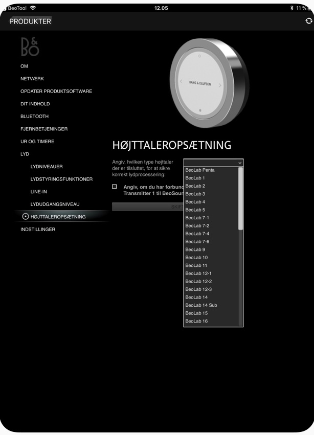

Sådan ser valgmulighederne ud i et nyere audio-produkt fra B&O

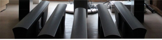

Hehe,- Pentaen er der sku ingen der får skovlen under. Den er forever!
Delefiltret til de fire mellemtoner klarer alle delay problemer helt analogt...
Det er ikke kun i det digitale domæne disse problematikker eksiterer...
Forskellen er blot, at i den digitaler verden kan man rykke nutiden og dermed forudsige fremtiden.

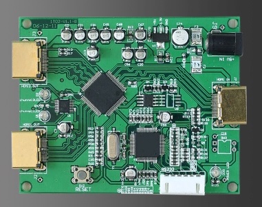

Selvfølgelig har et Ice Power trin et propergation delay, men det er i ns/ps området.
..Og altså helt umuligt at for de meneskelige sanser at opfatte.
Der går 1000 picosekunder på et nano sekund og på ca 6.5 picosekunder når et elektrisk signal
at bevæge sig ca en millimeter i en elektrisk leder.
Læg mærke til de "krøllede" baner på billedet nedenunder. Når vi op i eksempelvis HDMI frekvenser
er det nødvendigt at justere hvert enkelt par for at sikre at signalerne når frem på samme tid.
Ikke alene mellem de forskellige par men især mellem de to ledere i de differentielle par.
Dette betegnes som Skew, og er endnu en term man kan rode rundt i.... eller ikke.

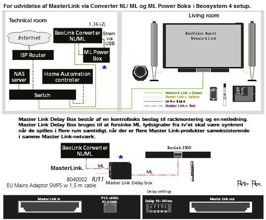

Men hvis det ekko nu er så vigtigtig, kan du så ikke lave en tegning af hvordan man kan
tilslutte en ML/NL delay boks. Jeg vil helst ikke falde helt ud af den teknologiske udvikling?

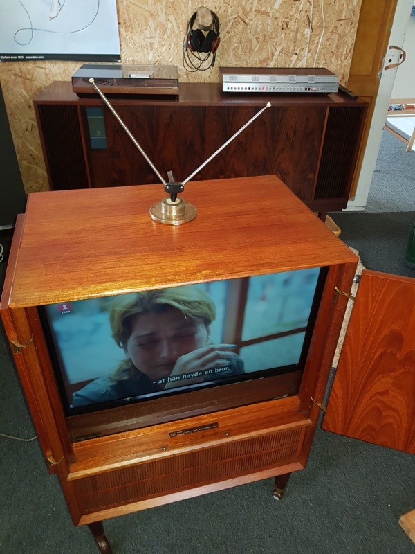

Der skal da lige sendes en "respekt" til Kromer fra Randers for denne mod af et klassisk
Master de Luxe B&O trækabinet, nu med HD LCD, BC2300 og fuld BEO4 styring!
Se det,- er upcycling! Tag den Hillbilly!

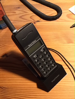

B&O leverede en del af transducer teknologien til Ericsson.
Danmark var førende på det tidspunkt på GSM/NMT/DECT, Med firmaer som Cetelco, Dancall,
Phillips og mange flere... Phillips blev købt af Nokia, og den Danske afdeling lavede
de fleste af de absolut best sælgende Nokia Klassikere inkusive den første med BT!
Hvordan det endte ved vi i dag allesammen og det minder lidt om B&O!

@ beovox141. Det er nu et forsøg på at undgå ekko.
Gør det selv.

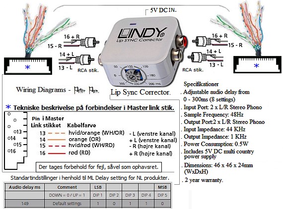

@PP
Jeg tror ikke man får noget godt af at sætte Lindyen ind i et Masterlink kabel.
Audio signalerne er differentielle mens Lindyen er single ended (RCA).
Man ville derimod sikkert kunne sætte den in i et PL-kabel, der netop også er single ended.
Sendt: 13 Marts 2018 kl. 10:48 | IP-adresse registreret
DIY-lipsync.
Du vil altså klippe et ML-kabel over, montere stik på 13/14, 15/16 fra begge ender,
så disse kan komme ind i Lindy’en.
Herefter vil du tilpasse længden af ML-kablet af og så sammenføje enderne i en junction-boks hhv med samlemuffer.
.....hvis jeg har forstået det rigtigt.
Et fint lille husflids-projekt....hvis man har tid og lyst til den slags.
P.S. Hvad vil du forøvrigt bruge den løsning til i ovenstående eksempel?
Der er jo ikke nogen ML-audiomaster, som du skal forsinke lyden fra (der er blot en ML Power Box i netværket).
(‘The NL/ML Delay Box is designed to delay audio signals from the main room audio system to the Master Link products in the other rooms.
The NL/ML Delay Box ensures that audio signals are played synchronously.’
