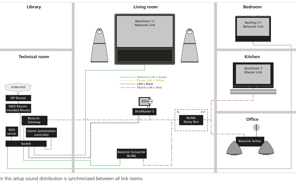

Det er helt sort med den der delay boks
Ingen aner hvornår og hvorfor den skal anvendes..
Er det for at lave lipsync når man distribuerer video fra NL, eller for at synke det anloge ML signal
til det forsinkede NL net... eller måske begge dele?
Hvorfor det er NL signalet der skal forsinkes yderligere, er godt nok besynderligt..
En ekko feature måske ?
Sendt: 13 Marts 2018 kl. 11:28 | IP-adresse registreret
Simpelt!
Har du en (ML-)audiomaster i dit NL/ML-setup vil lyden til ML-linkprodukterne være hurtigere fremme end,
når den skal routes gennem NL/ML-konverteren for afspilning på et NL-tv.....derfor skal ML-lyden forsinkes tilsvarende.
Dette er selvfølgelig kun aktuelt, hvis man ønsker,
at der skal være lyd samtidigt i både NL- og ML-rum (og lyden fra begge systemer kan høres fra begge rum).

Sendt: 13 Marts 2018 kl. 11:45 | IP-adresse registreret
Her er et eksempel.
Audiomasteren kunne være en hvilken som helst ML-master...en BS9000, eller en 4500 (sammen med ML/MCL-BeoLink konverteren) osv.......

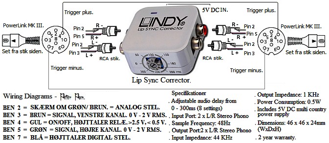

Sendt: 13 Marts 2018 kl. 13:14 | IP-adresse registreret
beovox141 skrev:
@PP
Jeg tror ikke man får noget godt af at sætte Lindyen ind i et Masterlink kabel.
Audio signalerne er differentielle mens Lindyen er single ended (RCA).
Man ville derimod sikkert kunne sætte den in i et PL-kabel, der netop også er single ended.
beovox141

Sendt: 13 Marts 2018 kl. 16:02 | IP-adresse registreret
.....og hvor skulle det lip-sync’ede kabel så bruges?

Nej, jeg beskriver den situation, hvor man vil lytte til noget fra en (ML-)audiomaster via NL-tv (det er muligt vha NL/ML-conveteren)
OG i et eller flere(ML-)linkrum.
Da det tager længere tid inden lyden kommer ud af tv’et/dets højtalere end det tager inden det kommer d af linkrumsprodukterne,
må jeg nødvendigvis forsinke lyden på,ML-kæden.
På min tegning er der ingen tv i venstre side - der er et teknikrum.

Nej - eller alligevel ja....hvis man bruger Peter Pan/PL/Lip sync-løsningen (og det ikke lige er display-højtalere eller BL5).
Ved passive højtalere ville en ‘Lindy-løsning’ nemt kunne bruges.

Det er rigtigt at hvis du tilslutter højtalerne direkte til Audiomasteren kan du ikke køre synkront med dit NL setup, det er jo ikke muligt at accelererer lyden igen når den først er forsinket i konverteringen. Men det er heller ikke det der er tiltænkt ved brug af NL\ML converter og delaybox.... tanken er at det skal installeres som et integreret A\V system hvor anlægget er i option 0, Tv i option 2 og højtalere tilsluttet tv`et. Årsagen til at du ikke kan bruge en Lindy box er at delay boksen er intelligent forstået på den måde at den registrerer om det er et audio eller et videosignal den modtager.... er det et Audiosignal laver den en forsinkelse på 156ms således at forsinkelsen svarer til converteringen i NL/ML converteren. Er det derimod et Videosignal er der ingen forsinkelse og lyden kører direkte igennem, årsagen til dette er at hvis du distribuerer din tv lyd (eller anden NL lyd) ud på dit Masterlink vil det jo give ekko hvis lyden forsinkes. Hvis der er behov for at forsinke NL lyden gøres dette direkte i menuen i NL produktet.

PS. Peters Lindy læsning er et BL90/BL5 fix....og der vil det virke!

Jeg har lige tjekket, det er så 149ms istedet det er konverterering fra analog til digital A/D der tager 149ms.....Forsinkelsen stilles med dip switch på delay boksen, den anden vej fra digital til analog D/A tager det typisk 50ms, hvis man lytter til en NL kilde som også bliver distribueret til Masterlink systemet er det nødvendigt at forsinke lyden på NL kilden, dette gøres i menuen på f.eks BV11

Jag skrev jo ‘nej’, men det overså du så nok!
P.S. Hvor blev svaret på mit spørgsmål om PL/LINDYI-sync af?
Til hvilke (af politicians) højtalere er det, du vil bruge den?
