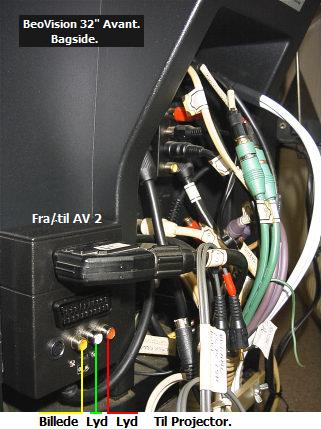

Et friskt spørgsmål... Jeg har et Beovision 3-32, Beosound 9000 og HDR 1 i stuen. Dette vil jeg gerne kunne gøre brug af i soveværelset hvor jeg har en projektor.. Kan det på nogen måder kobles sammen med projektoren?? Så jeg kan høre musik i højttalerne og se HDR optagelser på lærredet??
Jeg har en ML/MCL kan den evt. bruges til noget i den forbindelse?? Eller er det bedre med Beolink active og Beolab højttalere..
Mvh Søren
Til top Vis MrSB's Profil Søg efter andre indlæg skrevet af MrSB
Sendt: 12 April 2007 kl. 17:29 | IP-adresse registreret
Hej Søren
Forslag 1:
På Scart 2 vil være det samme som vises på dit tv her og nu. Composite video gul og analog lyd grøn & blå, trækkes så til din projector. Du må så affinde dig med at dit tv i stuen står og køre det du vil se på din projector. Det må være muligt med en B&O IR modtager i sovevælelset at styre dit Avant tv i stuen med Beo4.
Har du Masterlink imellem Beovision 3-32, og Beosound 9000 vil du selv kunne bestemme fra soveværelset hvad der skal sendes videre fra Avant tv'et.

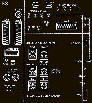

Forslag 2:
Som du ser her, er der på mit BeoVision 7-40" mulighed for ditregte tilslutning og styring af en projector. Du han jo spørge B&O om et sådan modul kan momteres i dit Beovision 3-32.
Du har fået to muligheder, så må du prøve dig frem.

Jeg har tilsluttet en mp3 afspiller til mit Beovision 4 37" i video indgangen. Det fungere fint, men jeg kan ikke hører musik uden at tv'et er tændt. Er der nogen måde jeg kan slukke for skærmen eller aktiver min højttaler uden at tænde for tv'et? Min højttaler er en Beolab 7-1.
Til top Vis MrPumba's Profil Søg efter andre indlæg skrevet af MrPumba
Sendt: 15 April 2007 kl. 09:38 | IP-adresse registreret
Hej MrPumba og velkommen til hifi4all
På mit BeoVision 7-40" har jeg som du ser på billedet tilsluttet en Scart adapter i bøsning AV2.
I mit setup kommer lyden fra min PC, men det er jo lige meget hvor lyden kommer fra.
Under OPSÆTNING i tv'et finder du AV2 og her skal stå DVD2. Du kommer derind via menu
på Beo4, efter du har tændt dit tv i DVD.
Herefter skal du ind i Beo4 via LIST og finde A-DVD2. Når du senere trykker A-DVD2 på Beo4
vil TV skærmen forblive sort, og musik som tilføres AV2 vil blive gengivet i dine front højttaler i stereo.
