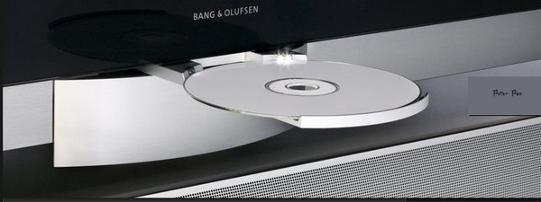

Her Eagels DVD i spillen, og indstillet på dts digital surround lyd, DVD'en kørte
stille ind på plads, jeg kan kun sige at det er sku synd du ikke kunne høre den
fantastiske lyd. Det er virkelig en oplevelse jeg ville ønske alle kunne få.

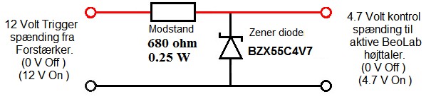

Henrik_45 skrev:
Kredsløbet virke med følgende komponenter. Komponenter kan få i diverse løsdele butikker
Komponenter er så små at de kan være i DIN stikket. Stregen på zener dioden skal vende mod modstanden.
Tusind tak for hjælpen Henrik_45
