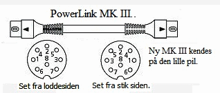

Hvad er der af ledninger i PowerLink kablerne MK II og MK III ?
Det kan du se her.

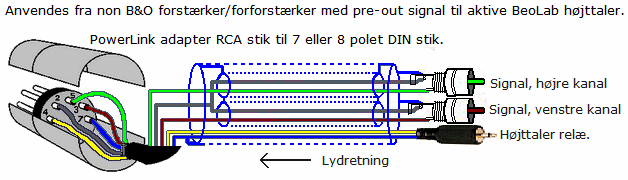

Nu er det lykkedes at få en BeoLab 7-1 center højttaler til at virke med et linje signaler fra non B&O via PowerLink indgangen. Men vi mangler at få bekræftet om BeoLab 2 kan fungere med samme tilslutning.
Adapteren er 2 stk. RCA stik til et 8 polet DIN stik. Det forventes at BeoLab 2 skal have et 5 Volt trigger signal fra en trigger udgang på en forstærker, eller fra et batteri, for at starte op. Plus føres til pin 4, og minus føres til pin 7. Pin 5 skal modtage højre lyd kanal plus, og pin 3 venstre lyd kanal plus. Pin 2 skal modtage stel fra højre og venstre lyd kanal. I RCA stikket samles på stel benene, stel fra pin 7 og pin 2. Så skulle BeoLab 2 gerne spille, og hvis det er tilfældet, vil de aktive højttaler som tilsluttes BeoLab 2 også spille. Man vælger så på BeoLab 2 om de skal spille højre eller venstre kanal.
Det der kan være tvivlspørgsmålet er, om BeoLab 2 også skal trigges på pin 1 = Power on/off, eller kun fra pin 4, som normalt trigger højttaler relæ on/off.
beomedia dette er hvad jeg vil bede dig om at forsøge, hvis du gider. Så spørger du om en og samme BeoLab højttaler vil kunne være tilsluttet på 2 forskellige lydkilder? (f.eks. BS4 og Denon)
Hvis eksperimentet lykkedes med at føde BeoLab 2 via PowerLink bøsningen, kan du jo føde den med de lydsignaler du vil. Jeg vil foreslå en omskifter boks, men der kan vel ikke ske andet end at den spiller 2 programmer hvis den får dobbelt lyd signal. Men måske vil den give brum.
Der kan være forskel på hvad de nyeste BeoLab højttaler skal tilføres af signal for at virke. F eks. skal dine BeoLab 4, have et digital stel på pin 7, og analog stel på pin 2, så den vi tidligere har brugt, med at klare det hele med et 5 polet DIN stik går ikke med de nye ICEpower højttaler.
Måske BeoLab 5 giver problemer med at blande stel fra pin 7 og pin 2, som man kan gøre på RCA stik i den anden ende af DIN adapteren. Det er også muligt at der er indbygget et lille print i BeoLab højttalerne, som gør at man uden problemer kan blande de to stel kabler.
En anden mulighed er at føre pin 7 stel signalet til en stel skrue på en pre-amp/ forforstærker / computer, men det skal afprøves da det ikke er alle forstærkere der kan lide det.
Ja det blev en stor mundfuld, jeg håber du kan finde udad det.
Farverne på adapter tegning er som lednings farver i B&O's PowerLink MK III kabel.
