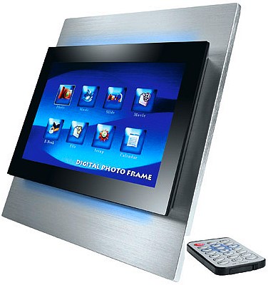

Smart lille nyhed fra Toshiba, en digital foto fremviser der kan stå på skrivebordet.
I stedet for at have det samme billede af børnene stående i en ramme, kan du her
lægge mange billeder ind, så du F eks. viser et nyt billede hver dag. Du kan også
med fjernbetjeningen vise dine ferie billeder for kollegaerne.
Skærm størrelse er 800 x 480, og der er indbygget 2 x 1W dual stereo forstærker/
højttaler som understøtter MP3, WMA, DivX and Mpeg4 afspilning.
