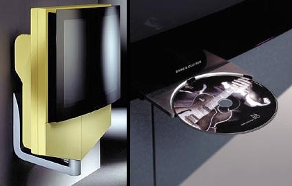

For jer der ikke ved det, er BeoCenter 1 et 25" TV med CD/DVD afspiller og FM radio. Stereo NICAM
 + A2 aktiv Basrefleks - Tekst TV -2 x Scartstik - 2 x Power Link - Super VHS - 3 x Phono stik. 99 TV
programmer 8 programgrupper. Master-Link Modul og motorsokkel er ekstra tilbehør. Pris 33.995 DKK.
Da det ikke er med i den nye prisliste bliver det ikke lavet mere, og burde kunne findes billigere.
