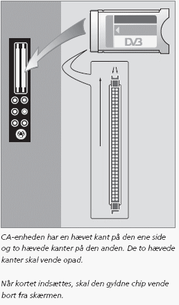

På side 23 i BV 7 MK III manualen findes dette billede.
Adgang til enheden når den er monteret er via den klap
der findes på bag panelet.
Da der er mulighed for indstiks kort, mente jeg at en
DVB-C tuner også en dag vil kunne placeres her.
Hvis ikke det bliver muligt syntes jeg da det er en skam.
Men samtidigt vil jeg heller ikke bruge penge på en
indbygget tuner før markedet er blevet stabilt omkring
hvad for tv signaler vi skal modtage fremover.
