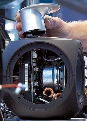

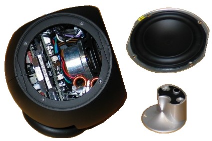

BeoLab 3. 250 watt ICEpower
Her et kig inside.
Læs omtale af BeoLab 3 her.

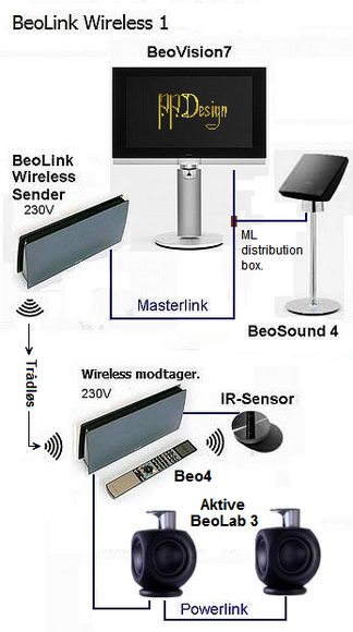

Trådløs BeoLink fra alle B&O ML. lydkilder.
Med BeoLink Wirless 1 skal man ikke trække
kabler fra det ene rum til det andet. Kan som
transmitter drive op til 7 rum på en gang.
Husk at der skal bruges 2 stk.Wireless1,en til
at sende ved anlæget, og en til at modtage ved
højttalerne, + et IR-øje .
Wireless1 BeoLink 2.795 Kr. IR-øje 295 Kr.
