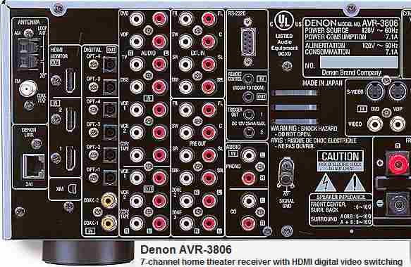

beomedia skrev:
Hej,
Hvad er den billigste AV-Receiver med surround sound og pre-amp output og trigger output så den kan tænde for aktive B&O højttalere?
Endvidere, er der et farligt problem i at lave nogle powerlink kabler som kan tilsluttes av-receiveren med trigger signaler og samtidig have disse
aktive B&O højttalere tilsluttet mit b&o stereoanlæg som jo også har trigger signal gennem powerlink?
Håber I kan hjælpe mig, tak!
Hej beomedia
Denon AVR-3806 er et bud, men den er ikke billig, det er nok svært at finde noger der er billigt og samtidigt har det hele, men prøv selv på Googl.
____________________________________________________
ONKYO TX-SR705 Home THX Cinema Receiver. Pris 6999 Dkr
Nu ved jeg ikke hvad for et setup du har, så mit råd vil være hvis du køber en surround  receiver, at du så tilslutter alle højttalerne på den. Dit eksisterende B&O anlæg tilsluttes på div. linie indgange på surrond receiveren.
Jeg kan ikke forestille mig at det går godt at tilslutte front højttalerne på begge systemer, uden at have en form for højttaler omskifter.
Så spørger du om det er et farligt problem i at lave nogle PowerLink kabler så du kan tilsluttes aktive B&O højttalere til av-receiveren.
Læs "Illustration af pre-out processer connection til B&O aktive BeoLab højttaler" på side 75, jeg har beskrevet hvordan det kan gøres. Du må så vurdere om du syntes det lyder besværligt.

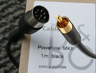

Et færdigt købe kabel til non B&O subwoofer = PowerLink ----> Phono/RCA.
Du kan købe et line ind kable som normalt bruges til 1 BeoLab3 højttaler.
PowerLink kablet har et 8 polet DIN stik i den ene ende, og et Phono stik i den
anden ende, som vil passe i linie indgangen på de fleste ikke B&O aktive subwoofer.
