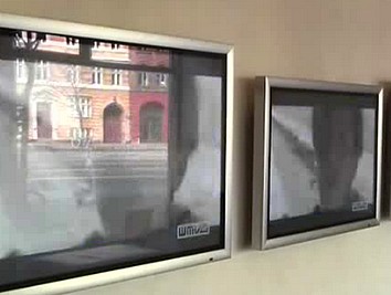

Sendt: 06 November 2008 kl. 13:15 | IP-adresse registreret
TV-indslag
Øøøh der mangler vist et TV fra Bang & Olufsen
