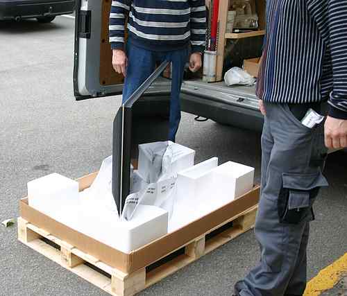

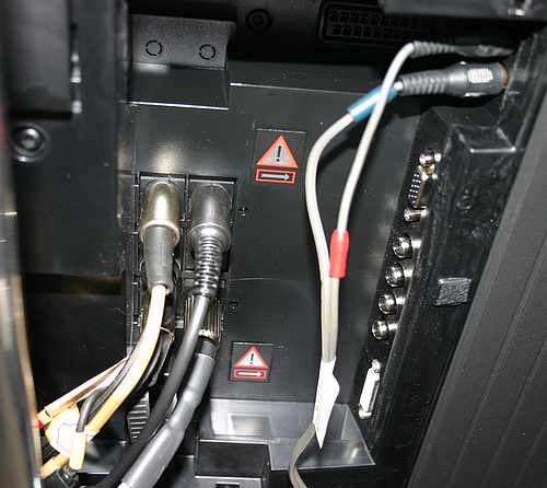

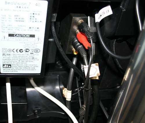

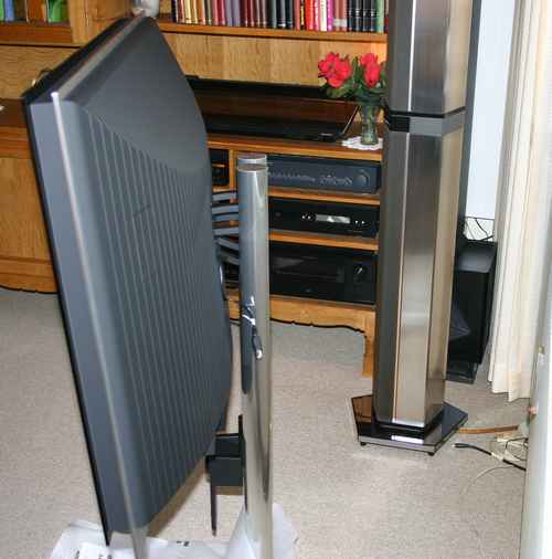

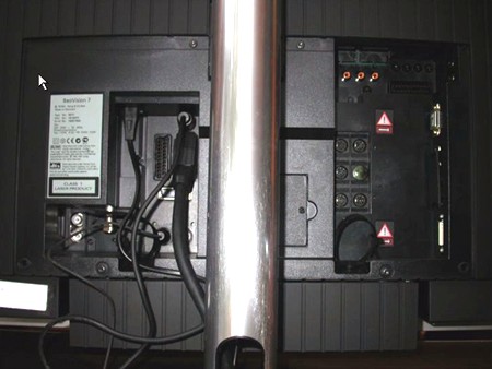

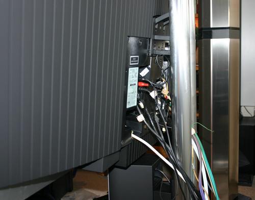

Jeg har startet en ny tråd hvor jeg præsentere mit nye TV og viser hvordan det er tilsluttet mit stereo anlæg.
BeoVision 7-40" LCD HD Digital Surround Sound TV

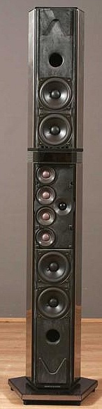

Hej Peter og andre,
Har fået oplyst at der ikke kan leveres originale mellemtoneenheder til Beolap mk1 mere så der er nok ikke andet end en rep. af kantophæng tilbage.
Enhederne er nogle gamle itt enheder fra "west germany".
Kim

Tak for oplysningen og billedet Kim. ( Her du det billede i en større udgave)
Kan man virkelig ikke købe højttaler fra BeoLab 3  Penta Type number 6631. År 1991- 2000, mere ? eller passer de ikke i hullerne ?
Nå jeg ved at du har kontakt med Martin, så mon ikke du får klaret dit problem.

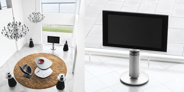

Dette blev skrevet, da BeoVision LCD TV 7-32 kom i butikkerne.
BeoVision 7 - 32
Når den perfekte lyd, kommer ind i billedet...
Bang & Olufsen har nu lanceret BeoVision 7 TV’et, som er det naturlige midtpunkt for underholdning i
hjemmet med en 32" widescreen-skærm,integreret DVD-afspiller, digital surround sound og et trevejs,
stereohøjttalersystem med enestående lydkvalitet.
Med BeoVision 7 fortsætter Bang & Olufsen sin tradition for idébaserede produkter med fokus på unikt
design, hvor der kæles for detaljerne og sikres optimal balance mellem lyd, billede, brugervenlighed og
den fuldendte oplevelse. LCD-skærmen giver det bedst mulige billede i enhver situation med anvendelse
af alle Bang & Olufsens billedoptimerende teknologier; og det dedikerede højttalersystem indeholder den
samme banebrydende akustiske teknologi, som benyttes i BeoLab højttalere.
“Med introduktionen af BeoVision 7 har vi udvidet en allerede imponerende serie af TV-produkter,”
 siger Bang & Olufsens administrerende direktør Torben Ballegaard Sørensen; “BeoVision 7 er en
komplet TV-løsning med indbygget DVD og alsidige placeringsmuligheder – uanset om det bruges som en
selvstændig løsning eller indgår i en hjemmebiograf. Som alle andre Bang & Olufsen produkter tilfører
BeoVision 7 hjemmet sit eget unikke og udtryksfulde præg.”
Det fuldendte TV.
Takket være den nyeste LCD-billedteknologi og en integreret DVD-afspiller giver BeoVision 7 en
overlegen lyd- og billedoplevelse. Når BeoVision 7 bruges som et selvstændigt TV, føjer det kraftige
højttalersystem en ekstra dimension til filmoplevelser på 32" widescreen-skærmen. Det integrerede,
digitale surround sound-modul tilbyder det ultimative inden for hjemmebiografer sammen med ethvert
BeoLab højttalersystem – uden brug af ekstra bokse eller kabler. Ud over den integrerede DVD-afspiller
og det digitale surround sound-modul har BeoVision 7 også som standard en
Set-Top Box Controller-enhed, som giver adgang til satellitkanaler ved hjælp af Beo4 fjernbetjeningen.
Der er også mulighed for tilslutning af øretelefoner, eksterne underholdningskilder og BeoLab højttalere,
ligesom der er et digitalt PC-interface.
Det er altid en fornøjelse at bruge et Bang & Olufsen produkt, og BeoVision 7 er ingen undtagelse.

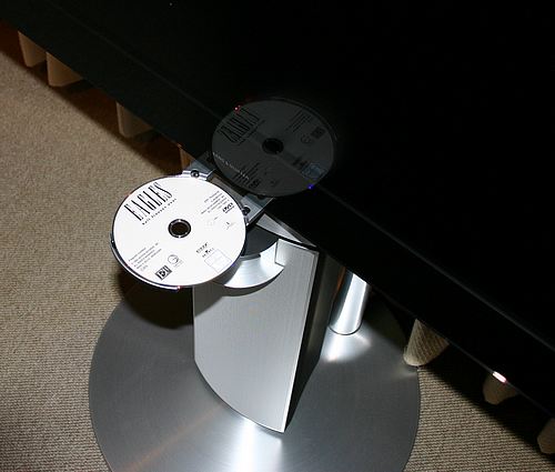

Når TV’et tændes, glider det elektroniske gardin til side, og når DVD-holderen aktiveres, svinger den
lydløst og elegant frem under skærmen. Teksten i det lodrette display, som er placeret til højre for
skærmen for ikke at bryde linjerne i designet, viser øjeblikkeligt TV’ets aktuelle funktioner, lydstyrke og
underholdningskilde. Pressemeddelelse, december 2004
Bang & Olufsens højttalerkoncept – optimeret til TV.
Højttalersystemet i BeoVision 7 er udviklet som et ægte Bang & Olufsen højttalerkoncept.
Højttalerkabinettet er støbt i et enkelt stykke aluminium, og fronten er et naturfarvet, anodiseret
aluminiumgitter. Højttaleren er bredere end skærmen og monteret separat for give den bedste lydkvalitet
og samtidig visuelt fremhæve lyden som integreret del af TV-oplevelsen.
Højttaleren er forsynet med aktiv højttalerteknologi og indeholder seks ICEpower forstærkere,indbygget i
tre stereoenheder i et trevejs basreflekshøjttalersystem. Højttaleren har varmebeskyttelseskredsløb og
adaptiv baslinearisering (ABL), som sikrer forvrængningsfri lydgengivelse selv ved meget stor lydstyrke.
Alle højttalere bliver individuelt kalibreret til samme høje standard, før de forlader fabrikken, og har to
bas-fabriksindstillinger, der matcher de to placeringsmuligheder: på væggen eller fritstående.
Det bedst mulige billede i enhver situation.
Den knowhow, Bang & Olufsen har samlet i billedteknologikonceptet VisionClear, sikrer, at LCD-skærmen
viser det bedst mulige billede i enhver situation. VisionClear dækker over en lang række teknologier, som
opleves i form af større TV-komfort, og i BeoVision 7 er hele VisionClear konceptet anvendt.
Når du tænder for BeoVision 7, justerer TV’et automatisk billedkvaliteten, så den passer til lysforholdene
i rummet – og det bliver det ved med, indtil du slukker for TV’et. Kontrastskærmens antirefleksbehandling
reducerer effekten af indkommende lys, så du også kan se TV i fuldt dagslys.
Kan placeres overalt.
BeoVision 7 er så alsidig og udtryksfuld, at det passer ind overalt. Du kan placere det på en gulvstand, en
bordstand eller hænge det op ved hjælp af et vægbeslag. Fladskærmen gør det muligt at placere TV’et
næsten overalt. Desuden sikrer mulighederne for manuelt og motoriseretat vippe og dreje TV’et altid de
bedste betingelser for en god TV-oplevelse.
BeoVision 7 kan også indgå i et system med Bang & Olufsens BeoLink radio- og højttalerprodukter.
BeoLink er Bang & Olufsens unikke systemintegrationsprogram, der bygger på princippet om at
“flytte lyd og billeder og være fælles om oplevelsen – ikke udstyret”, hvor alt betjenes via Beo4
fjernbetjeningen.
Der er kælet for detaljerne.
BeoVision 7 beviser endnu engang, at Bang & Olufsen er førende, når det gælder design og
håndværksmæssig kvalitet. LCD-skærmen og det mørke frontglas er afgrænset af en elegant, børstet
aluminiumsramme. Produktionsprocesserne er højt specialiserede for at sikre, at det færdige produkt
matcher den originale designidé. Den børstede aluminiumramme og DVD-holderens svingarm er bare
to eksempler på, hvordan der er kælet for detaljerne og anvendt idébaseret produktudvikling, som gør
Bang & Olufsens produkter unikke.
“Bang & Olufsen tilbyder individuelle TV- og musikløsninger, som skal ses og høres, før man
tror det er muligt. Vores udvalg af fladskærms-TV’er omfatter den fleksible og elegante BeoVision 6
 serie, den modulopbyggede BeoVision 4 serie, der giver mulighed for en personlig Bang & Olufsen
oplevelse, og den ultimative plasmaoplevelse med BeoVision 5,“ forklarer torben Ballegaard Sørensen,
og han konkluderer: “Og nu har vi også BeoVision 7, det fuldendte TV til enhver situation med den
bedste TV-lyd nogensinde – BeoVision 7 skal simpelthen opleves.”

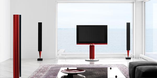

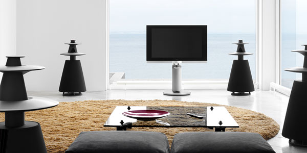

HiFi & surround skrev om:

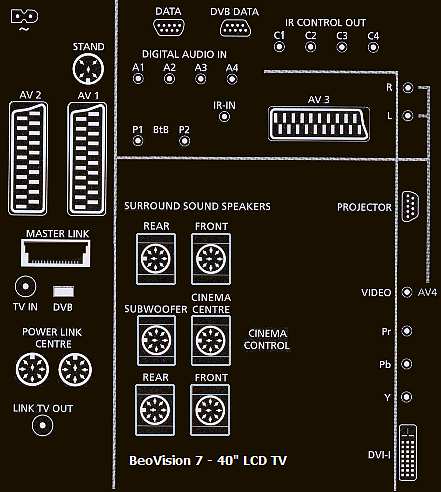

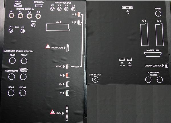

B&O's  BeoVision 7-40 tommer LCD med DVD og Surround TV.
BeoVision 7-40 er et kpmplet surround system, inklusiv 40 tommer LCD i widescreen, integreret DVD og digitalt surround
modul. BeoVision 7-40 mangler kun højttalere for at være "kampklar" og B&O anbefaler selv BeoLab 7-4 center højttaleren
til BeoVision 7-40 sammen med andre B&O højttalere. Centerhøjttaleren BeoLab 7-4 kan integreres med standeren til
BeoVision 7-40 og når den er integreret med standeren tilbyder den en utrolig præcision og akustisk renhed af vokaler fra film
eller TV. Den akustiske linse øverst på BeoLab 7-4 sikrer en perfekt spredning på 180 grader horisontalt.
BeoLab 7-4 er en 2 vejs center højttaler, der er aktiv og drives af 2 stk 250 watt ICE power forstærkere. Den er fin tunet med
speciel fokus på stemmegenkendelse. Beolab 7-4 er istand til at følge BeoLab 5 i lydkvalitet.
Alternativt kan BeoVision 7-40 bruges med BeoLab 7-2 der kan monteres under BeoVision 7-40.
Det bedst mulige billede - og det bedste af alt det andet.
Bang & Olufsens evner med VisionClear sikrer det bedst mulige billede fra LCD skærmen, i alle situationer. VisionClear dækker
over en række teknologier som brugeren af skærmen oplever som en bedre komfort for øjnene og BeoVision 7-40 er B&Os
foreløbige højdepunkt med VisionClear teknologien.
Når BeoVision 7-40 tændes, justeres det automatisk til omgivelsernes lysniveau og vil gøre dette kontinuerligt så længe TVet er ndt.
Anti reflektions coatingen på høj-kontrast skærmen reducerer i betragtelig grad den negative effekt af direkte lys på skærmen.
Dette betyder et godt billede selv i stærk dagslys.
Som altid med B&O er den sidste touch af finish og fokus på detaljen ikke glemt, og udover det digitale tæppe der glider fra når
man tænder er der DVD loaderen der lydløst glider frem under TVet. Men derudover har BeoVision 7-40 som det første B&O
tilt funktion så TVet pr fjernbetjening kan justeres i alle retninger ! Og selvfølgelig stille glider tilbage til udgangspositionen når der
slukkes.
Selv displayet er lavet letlæseligt med alle informationer, og er placeret til højre for skærmen for ikke at bryde designets linjer.
Der er et stort program af standere til BeoVision 7-40 således at BeoVision 7-40 kan placeres overalt. BeoVision 7-40 fås
udover i naturfarvet aluminium også i 4 andre farver; sort, mørk grå, rød og blå.
BeoVision 7-40 passer selvfølgeligt perfekt til de øvrige B&O produkter, og beolink. Prisen er i skrivende stund ikke fastsat.

Har lige fået mail fra B&O. Enhederne kan godt skaffes alligevel, skal bare kontakte en b&o forhandler så der er heldigvis en nem løsning alligevel. De har nummer 8480106.
Har billedet i en større udgave, er det nogetsom du er interesseret i at modtage.

Så ankom mit BeoVision 7 - 40" LCD TV. Hele dagen er gået med installation, og indstillinger af både dit og dat .
I morgen må jeg så i gang med at nærlæse manualerne. Billede og lyd er fuldt ud tilfredsstillende.
Her en billede serie, ankomst og samling.

Ps: Jeg har såmænd skiftet alle de (36 ialt) tynde højtalerledninger i et ældre sæt Penta til noget dyrt "vellydende" Supra kabel. Til orientering var det en weekends spildt arbejde. Lyden kunne ikke blive bedre end den var, faktisk gik det udover mellemtonen en som blev "ulden"
Dog kan det bestemt godt svare sig at løsne,- helst lodde alle stikforbindelser på de enkelte enheder, da det er galvaniseret spadestik (ufatteligt!) som er monteret, hvilket over tid giver dårlig forbindelse. Dette bør også med fordel gøres med forstærkerdelen., som er meget nem at skille ad.
Det er et meget enkelt projekt, og tager nogle få timer, men med det Set-Up  som ovenstående får du vel ikke tid til den slags foreløbigt

Der er rigtigt mange nye detaljer jeg skal finde ud af. Jeg havde regnet med at menuen var nogenlunde som i Avant tv, men så ledt går det ikke jeg må sku læse i manualen.
Jeg er vildt begejstret over det billede, det står utroligt flot. Og nu er lyden også ved at være på plads. Jeg skal have hængt mine BeoLab 4000 HT'er op som bag højttaler, og så køre det bare.
_________________________________________________________
Og så lige et godt råd, hvis du skal føre kabler igennem den sorte/hvide strømpe b&o sender med deres nye produkter som kabel skjuler. Brænd strømpen i enderne, som et nylon reb for ellers står man med en masse tråde som skal klippes af, og kabel skjuleren bliver for kort.

Bang & Olufsen BeoVision 7-40" LCD TV.
Jeg vil her prøve at give nogle eksempler på hvad man får til prisen, håndbogen er på 78 sider, så dette de ikke fyldestgørende.
B&O har en billede justeringen til 4:3, der fylder 16:9 skærmen ud , ved ikke at ændre billedet i midten, men kun i sider, top og bund, altså ikke de sædvanlige justeringer, mellem for lange, eller for tykke personer.
Dolby 5.1 digital og DTS digital surround dekoder er indbygget.- Loudness fra/til og justering af Bas og Diskant.-  P-AND-P: Billede i billede funktion.- TV lister over foretrukne kanaler med navn for det enkelte familien medlem.- Teater forhæng glider til side når tv tændes.
Indbygget DVD og CD for afspilning af de gengse tyber.- Muligheden for rumlink i hele huset.- Lysføler for tilpasning af billede til rummet.
Tilslutning, og styring af en tilslutet Projektor til hjemmebiografen.- Bang & Olufsen's BeoVision 7-40" LCD TV, er klar til modtagelse af High Definition TV.
Kode skal indtastes efter 30 min. uden strøm = Tyveri sikring.- Aluminiums motor stand, vipper og drejer.- Display i rammens højre side, der viser dit valg, også for produkter tilslutet med MasterLink.
En helt unik center højttaler BeoLab 7-4 med 2 x 250W ICEpower forstærkere. -  Set-Top-Box Controller der genkender tilsluttede produkter via IR øje, for styring med Beo4, er installeret.- Instalation i dit hjem, når du køber nyt b&o, er med i prisen.-
Den nyeste model af Beo4 med DVD taste. Den eneste fjernbetjening i verden hvor du kan skrue op for lyden, samtidige med at du med samme fjernbetjening klør dig på ryggen.

Her hvad der kan tilsluttes til BV7-40".

Jeg har skiftet alle de (36 ialt) tynde højtalerledninger i et ældre sæt Penta til noget dyrt "vellydende" Supra kabel. Til orientering var det en weekends spildt arbejde. Lyden kunne ikke blive bedre end den var, faktisk gik det udover mellemtonen en som blev "ulden"
BeoFan.
Jeg må sige at jeg havde troet at sådan en opration, havde givet pote, men det er godt at du giver denne information. Den dag jeg fornemmer at mine BeoVox Penta begynder at ændre lyd, ville jeg nok have givet dem den omgang nye kabler som du beskriver, men nu vil jeg så nøjes med at  lodde alle stikforbindelser på de enkelte enheder. Kim skriver at man stadig kan få udskiftet de enheder der måtte blive dårlige, så der håb for at mine vel tilspillede Penta'er fra 1986 han holde nogle år endnu. Og hvem ved om B&O så ikke i mellem tiden begynder at lave velspildende højttaler igen, som også er til at holde ud at se på, og er til at betale.

Jeg vil lige uddybe min kritik af b&o's højttalere.
Beolab 5 har en rigtig god lyd, men min mening er at de er grimme af Htil (have nisser). Det jeg tror der er galt med deres nyere højttaler, er at b&o efter udviklingen af ICEpower, har koncentreret sig om at få deres trin indbygget, og at højtalerne skal fylde så lidt som muligt. De er så lidt ligeglade med at de træder på naturloven om at god lyd kræver kabinetter og membraner af en vis størrelse for at flytte luft. Deres nye højttaler med frit liggende membraner er også en rigtig dårlig ide, man kan jo ikke sætte en BeoLab 2 SUB på gulvet hvis der er små børn, hund eller kat, det betyder at rigtigt mange mennesker vil fravælge højtaler uden membran beskyttelse.
Bang & Olufsen i burde sælg jeres ICEpower trin i fritstående mono kabinetter, med liniesignal indgangs bøsning fra jeres Beo4 styret Pre-out produkter. Dette mono trin skal så konstrueres så det har samme tænd/ sluk funktioner som de aktive højttaler har i dag.
Det skab der sælges som video stand til BeoVision 3, vil så glimrende kunne indgå i et set-up, til ICEpower trin, dekodere, og hvad man ellers vil have skjult. Lav så nogle flotte, og rigtigt gode HiFi højttaler, hvor i ikke behøver at gå på kompromis med både dit og dat.
