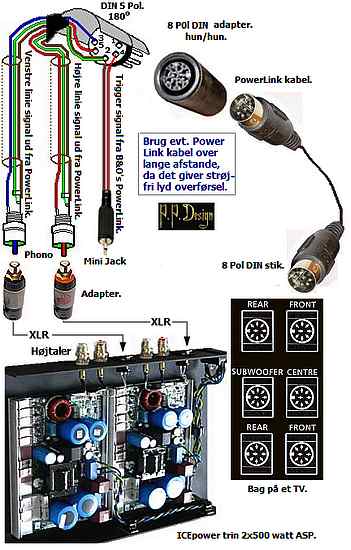

Jeg har prøvet at skifte kablet mellem mit nye b&o lcd tv og mit ICEpower stereo trin, til
Powerlink kabel på følgende måde.
Bag på tv'et er nogle afdæknings plader, som kun kan komme på plads hvis der benyttes
PowerLink stik. Denne løsning er kun at foretrække hvis man er plaget af støj over lange
kabeltræk, eller hvis du absolut vil bruge PowerLink kabler for at få  afdæknings plader på plads.
Efter at jeg har afprøvet ovenstående, i et par dage, er jeg gået tilbage til  Supra Dual kabel med
5 Pol DIN stik til 2 stk. Phono stik + XLR adapter. Dette kabel giver tydeligt flere detaljer og er
mere fast og ren i lyden + lidt mere basset.

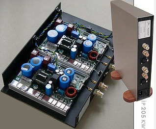

Det ICEpower stereo trin, jeg bruger på ovenstående billede, er et
2 x 500 W ASP stereo trin med navnet IP 205 KW Stainless.
Det kan du finde på dette link.

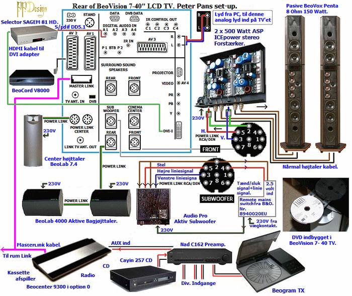

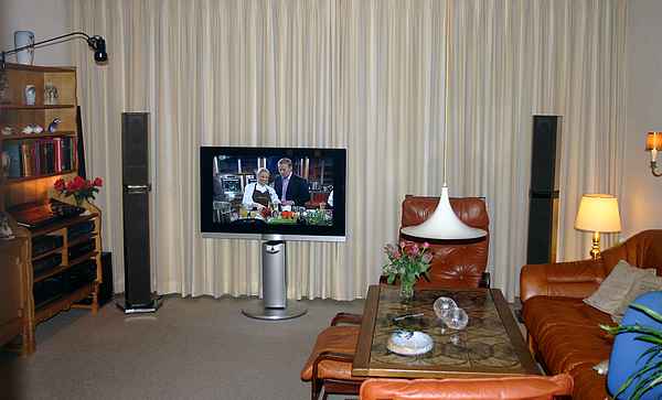

Her mit set-up lige nu.
Jeg vil her forsøge at give nogle komentare til  tegningen af mit setup.
Mine BeoLab Vox Penta er uden forstærker i bunden. De trækkes af det ICEpower stereo trin du ser på den sidste tegning. Bag på mit TV sidder de såkaldte PowerLink bøsninger. To til front , to til bag, to til center højttaler, og en til en subwoofer. Det er på tegningen de sorte med tal i.
Lad os så fra den ene front  PowerLink bøsninger lave et adapter kabel. Først lodder man et 5 Pol DIN stik på kablet, ben 5 bære højre, ben 3 det venstre lydsignal, og ben 2 er stel. I den anden ende loddes et par XLR stik på. Nu er der stereo lyd signal på mit ICEpower stereo trin, som front højtalerne er tilsluttet.
Det lydsignal som kommer ud af en PowerLink bøsning er et såkaldt Pre-out signal, det vil sige volumen reguleret med en Beo4 fjernbetjening. At styre lyden via BeoVision 7-40, kan i et MasterLink system hvor også mit BeoCenter 9300 indgår, lade sig gøre ved at sætte TV'et i OPTION 2, og BeoCenter 9300 i OPTION 0. På  BeoCenter 9300 er tilsluttet et RumLink kabel til mit allrumskøkken, her er link modtageren i OPTION 6.
Jeg har så tilsluttet mit analog stereo anlæg, en Beogram TX pladespiller og en Cayin CD, på normal vis til en NAD forforstærker. På den vælger jeg så hvad der skal afspilles. NAD C 162 sender så lyden til BeoCenter 9300 via AUX IN bøsningen, hvorfra det videre sendes via MasterLink kabel til mit TV.
BeoCenter 9300 har radio, så hvis vi siger at det er den jeg vil høre, trykker jeg radio på Beo4, som så via mit TV bliver sendt til højtalerne, og via BeoCenter 9300 sendt til min rumlink højttaler.
I BeoVision 7-40" LCD TV er indbygget en DVD/CD. Når jeg lægger en DVD i skuffen, sørger elektronikken i mit TV for at tænde de højttaler som informationerne på DVD skiven giver mulig hed for. Hvis der er Dolby Digital 5.1, så sendes lyden til front, bag og center højtalerne. Den aktive subwoofer spiller med i alle tilfælde, også i normal stereo. Hvis der på DVD'en er "dts " digital lyd, er det et stereo signal der sendes til bag højtalerne.
Det nyeste jeg har fået mulighed for, er at modtage ”high-definition tv” = HDTV signaler i HD-kvalitet fra TDC's kabel-tv nettet, det klare Digital HDTV modtager: Sagem 81 HD. Når den er sat op med HDMI --> DVI kabel for billede overførsel, og S/PDIF Coax for den digitale lyd, trykker jeg DTV på Beo4 fjernbetjeningen, og igen efter hvad for informationer TV-selskaberne sender, overføre elektronikken i mit TV, den rigtige lyd og de rigtige billeder i 16:9. Det er ikke alt hvad der sendes fra de to HD kanaler C More HD, der er lige godt, men når det lykkedes ( på pioner stadiet) er det fantastisk flot, og lyden i AC3 = Dolby Digital 5.1, fra Canal + FILM kanalerne er rigtig god. Men ind til videre ingen billeder i HD der fra.
Det fede ved dette B&O + meget andet setup, er at det hele styres med kun en fjernbetjening, og lyd og billede kvaliteten, selv om Bang & Olufsen aldrig tager ordet Hi-Fi i deres mund, så vil jeg skrive under på at det er bestemt af det materiale der afspilles, er materialet er i orden, så er det HI-Hi. Og så syntes jeg da også at det er pænt at se på.
Nu håber jeg at det giver forståelse, og ellers må i spørge.

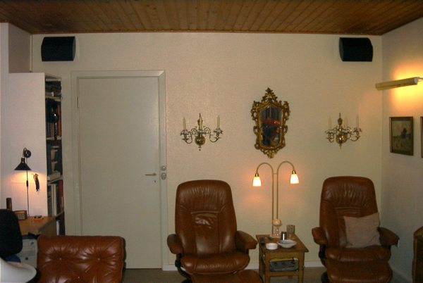

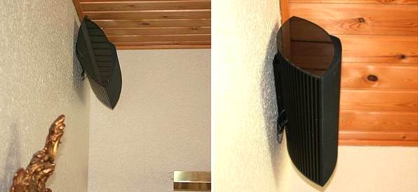

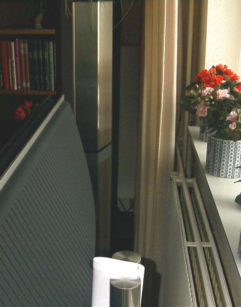

Så lykkedes det at få de to aktive BeoLab 4000 plaseret som baghøjttaler, med skjulte kabler.

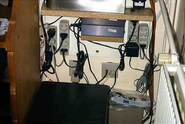

Nu jeg var i gang med at lave lidt ændringer, har jeg fået mit ICEpower trin væk fra gulvet,
og ind i et skab. Her ses også Hutigs højttaler relæ, som forhindre blob i højttalerne når
Icepower trinet fratages liniesignalet.  To stk. B&O Remote mains switch nr. 8940020 EU
styre 230 v. tilslutnings strøm, så det tilsluttede grej slukker med BeoVision 7-40" TV'et.

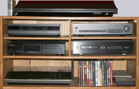

Mit grej består nu af.
Beovision 7-40" LCD TV med DVD/CD, og DTS/Dolby digital 5.1.
Center højttaler:  Aktiv BeoLab7-4 med 2x 250 W ICEpower trin.
Front højttaler: BeoVox Penta,( trækkes af )
JJAZ. IP 205 KV Stainless, 2 X 500w APS ICEpower.
Bag Højttaler: BeoLab 4000 aktiv.
Subwoofer aktiv : Audio Pro Bi-20 Ace-Bass.
BeoCenter 9300, med pre-out via PoverLink og en 80 watt forstærker:
Centeret har : Radio/CD/ Kassete båndoptager og MasterLink til øvrige rum.
Beocord V 8000. VHS video.
Nad C 162 Pre-amp forforstærker.
Cayin 257 CDafspiller.
Beogram TX gramofon med MMC 1 Pic-up.
Pioneer F-717 Tuner.

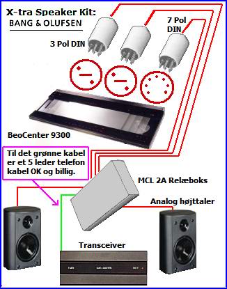

Det haster ikke så meget, med at skiftet de to passive højttalere i vores køkken/alrum ud med den aktive
BeoLab 3500, selv om jeg syntes den rigtig flot, og lyder udmærket til dette foremål.
Lige nu er linksystemet det ældre MCL 7 pol DIN link system, som fødes af  BeoCenter 9300. Mellem
BeoCenter 9300 og BeoVision 7-40" TV, løber et MasterLink "ML" kabel, som muligøre lydoverførsel
fra TV/CD/ DVD/Video/Selector. Lyd fra Radio og evt. Kassettebånd klare BeoCenter 9300. De hele
styres med Beo4 fjernbetjening.
Dette efterhånden gamle BeoCenter har dog den store fordel, at det er muligt at have musik i køkkenet
samtidigt med, at der er lyd fra TV i stuen. Dette lader sig gøre fordi BeoCenter 9300 udover MasterLink,
og to stk. pre-out powerlink udgange, også har en integreret Ca. 80 Watt forstærker, som tilsluttes et
"X-tra speaker kit passiv", med nårmale højttaler kabler. De pasive højttaler forbindes så til dette kit.
Her udover trækkes et almindeligt telefon kabel mellem relæboksen og transceiveren.
Opbygningen ses på den lille tegning.
B&O har planer om at komme med en BeoLab 3500 model med både tilslutning af  MasterLink som nu,
og som det nye, også PowerLink. Dette ændre dog ikke, at der så kun kan køre et lydsignal i hele link-
systemet af gangen. Efter min mening en stor svaghed ved B&O's system.

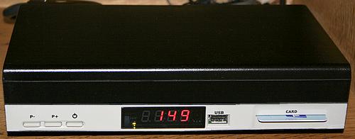

Så lykkedes det mig at redde en Sagem 81 HD digital HDTV modtager,
hos TDC i Hillerød kl. 10 i formiddag . Jeg ved ikke hvor mange
de havde, men kun os der var skrevet op, kunne få.
Nu kommer det jo ikke som en overraskelse, da jeg har læst diverse indlæg om alle problemerne
med manglende opdateringer, fra TDC.
Status lige nu. Billede fra C MORE HD's 2  kanaler over HDMI --> DVI-D kabelet giver rigtigt
flotte billeder i 16:9. Kun når tv stationerne sender i 16:9 fyldes skærmen ud. Med scart kabel
vises alle tvkanaler i 16:9, men så er det ikke HD format.
Lyd : Jeg kan ikke få lyd fra Sagem 81 HD digitale S/pdif  udgang til at virke, og denne forbindelse
er nødvendig da DVI-D ikke overføre lyd. Scart stikket er pt. tilslutet for at overføre lyd, denne
løsning giver kun analog lyd. C MORE HD sender ikke DD 5.1 kun stereo lyd.
Tekst på filmene : C MORE HD har slet ikke under tekster, og på SD kanalerne fryser teksten.
Alt i alt jeg føler mig som pioner efter køb af Sagem 81 HD, og håber at det snart bliver bedre.

Så kom Sagem 81 HD på plads i reolen.
Jeg kunne ikke lide farven så jeg har givet den lidt
sort maling, så den passer lidt bedre til det øvrige.
