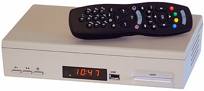

Selector Sagem 81 HD, mit nyeste indkøb med mange start problemer.
Jeg har leget lidt med et andet design
Sagem 81 HD Selector kunne købes i butikker fra d. 29. maj for 2499 Kr. I første omgang var der kun produceret 5000 stk. Jeg bestilte et stk. og det lykkedes da også at redde en, og den blev med spænding hjem bragt.
Jeg har fra starten delt mit antenne signal mellem HD 81 og mit TV. Jeg skulle se VM i Fodbold på kanelen C more HD kanal 148. Der blev monteret HDMI ---> DVI-D adapter på TV indgangen til billedet, og S/pdif Coax ---> S/pdif Coax til Dolby Digital 5.1 surround lyden. Boksen blev tændt og indstillet.
I første omgang var der billede, men ingen lyd. Der blev slukket og tændt igen, nu var der hverken billede eller lyd, jeg monterede et scart kabel, og nu var der både lyd og billede, men ikke i HD, og Digital lyd. Der blev rodet en del, og jeg fandt ud af jeg kunne få billede via HDMI, hvis jeg tog stikket ud af boksen og satte det i igen. Nu kunne jeg se fodbold med HD billede og analog lyd.
Der gik nogle dage, og vi var nogle der fik tilbudet fra TDC som forsøg,  at kunne opdatere Sagem 81 HD med en beta version 4.0.11. Efter installation af den, er der ikke problemer på min HD 81 med at få HD billede og Digital 5.1 surround lyden.
Vi blev oplyst om at det indtil videre var visse begrænsninger, nemlig :
" Ingen EPG  (kommer senere) / Ingen Tekst-TV dekodning i Selector  (kommer ultimo 2006)  *1)*2) / Ingen udnyttelse af USB porten  (sansynligvis senere) / Ingen udnyttelse af Ethernet porten  (kommer ultimo 2006) / Ingen MHP  (digital tjeneste fra DR/TV2 - men hardwaren er kraftfuld nok). Dertil de nye tiltag og features som der måske knap nok er tænkt på endnu. Men heldigvis er hardwaren på plads, og klar til mange nye udfordringer i de kommende år."
Efter et voldsomt torden vejer, hvor jeg heldigvis ikke havde boksen tilsluttet, gik de fleste Sagem 81 HD bokse ned, og kunne ikke bruges nogle dage. Ført da den oprindelige software version, som jo har en masse fejl, igen blev lagt ind kunne folk igen se TV via boksen.
Jeg havde ingen problemer, og fortsætter med beta version 4.0.11. og har pt. fået mange timers film med flotte billeder, og knald god lyd, senest er de Danske undertæksterne dog udeblevet.
Næste træk fra TDC's side bliver efter hvad de/jeg håber, en mere stabil Selector HD 81 med en update 4.0.14 software, som kommer føret i September måned.
Så må vi se hvordan det går.

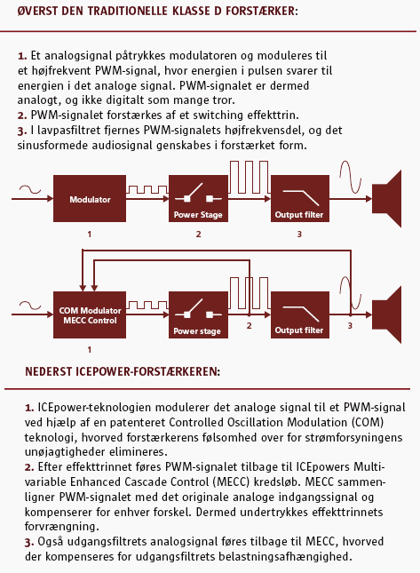

Sendt: 31 August 2006 kl. 00:11 | IP-adresse registreret
Audio branchen er ved at gøre op med de sidste 40 års traditionelle Klasse A og klasse AB forstærkere. Bang & Olufsen ICEpower A/S er i fuld gang med at optimere den digitale forstærker, opbygget med switching teknologi.
Vellyd i klasse D  . Af Michal Fahlgren.
Når ICEpower teknologiens hurtigtswitchende efekttransistorer "hakker lyden i småstykker" for efterfølgende at reproducere den helt ud i sluttrinet, opnås en række fordele i forhold til dentraditionelle audioforstærker baseret på bipolære transistorer. Først og fremmest en langt højere effektivitet, men også en forbedret lydgengivelse. Til gengæld stilles der krav om endybtgående ekspertise inden for områder som EMC (elektromagnetisk -kompatibilitet) og HF- teknik. Hvor almindelige klasse AB forstærkere under optimale forhold kan opnå en effektivitet på op til 40%, kommer en ICEpowerforstærker op på 96-97%  ved fuld efekt - og målet er at nå endnu højere op, specielt ved lave udgangseffekter, hvor forstærkeren typisk opererer. Samtidig taler vi om et dynamikområde på 120 db, så selv den mest krævende musikform kan gengives realistisk.
Effektiviteten som drivkraft.
Karsten Nielsen er i dag er teknisk direktør for Bang & Olufsen ICEpower a/s, som han var med til at grundlægge i 1999. Karsten Nielsen have næppe fem år tidligere da han indledte sit Pd.d.-projekt drømt omden både teknologiske og kommercille succes det ville medføre. Han dimitterede fra DTU som ingeniør i 1994 med speciale inden for digital signalbehandling, og blev straks anbefalet at deltage i Ph.d.- projekt med fokus på nedbringelse af audioforstærkerens energiforbrug under drift. Projektet blev finansieret af Energistyrelsen, Bang &Olufsen samt DTU.
Som udgangspunkt læste han alle petenter på forstærkere fra 1940 til i dag, samt omkring 600-800 videnskabelige artikler. Allerede tilbage i 1957 blev klasse D princippet beskrevet for første gang, men dengang havde man ikke den nødvendige teknologi til at producere hurtigtswitchende efekttransistorer. Man havde heller ikke styr på den måde, effekttransistorer skal drives på. Og man viste heller ikke ret meget om hverken modulation eller fejlkorrektions principper, fortæller Karsten Nielsen.
Modulationsprencipper fra motorstyringer.
Karsten Nielsen fandt hurtigt ud af  at anvende samme PWM principper (pulsbreddemodulation) i klasse D forstærkeren, som kendes fra avancerede motorstyringer. Men grundlæggende måtte han udvikle nye modulationsformer og fejlkorrektionsalgoritmer samt finde helt nye måder at styre transistorer. hvilket både gav anledning til en række patenter og videnskabelige artikler i globalt anerkendte tidsskrifter.
Da projektet var færdigt i 1998, havde han faktisk nået målet: At vise, at det er muligt at opnå en rigtig høj effektivitet samt nogle audio- specifikationer, som ikke på nogen måde stod tilbage i forhold til den "gamle" forstærkere; faktisk var reproduktionen i bassen klart bedre, og en række high-end virksomheder, der anvender ICEpower i dag, mener, at ICEpowerovergår traditionelle high-end forstærkere på alle lydparameter.
Allerede i 1997 gik Bang & Olufsen i gang med at udvikle den første aktive højttaler ( BeoLab 1 ) med ICEpower - så meget troede de på princippet siger Karsten Nielsen.
Enormt potentiale.
Bang & Olufsen og Karsten Nielsen indså hurtigt, at ICEpower-teknologien har et meget større potentiale end Bang & Olufsen allene kan udnytte, og etablerede derfor Bang & Olufsen ICEpower A/S, som i dag har over 50 audio producerende virksomheder som kunder. Med en omsætning på omkring 43 millioner  kroner giver virksomheden i 2003/2004 for første gang overskud, men teknologien giver løfter om langt større udbredelse og langt større kommercielle resultater. Visionen om at foretage en konvrtering diregte fra lysnettet til lyd med en endnu højere effektivitet end i dag kan vi muligvis realisere i løbet af 2 - 3 år. Mulighederne er der i hvert fald, slutter Karsten Nielsen.
Nu er der snart gået et år siden dette blev skrevet, og Bang & Olufsen er på vej med en ny serie aktive højttaler,
så er det spændende at høre om der allerede nu er sket ændringer i de indbyggede ICEpower moduler.
