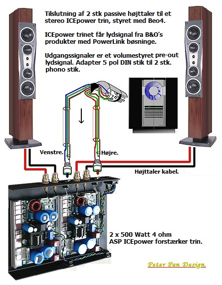

Hvis der ikke var noget galt med kablet, hvor for købte du så et nyt ? Jeg mistænker den forstærker for at give problemet. Kan du låne en anden, for at få det prøvet af ?.
I dit set-up er din forstærker istedet ICEpower trinet.. Adapteren tilsluttes en PowerLink bøsning på Beosound.

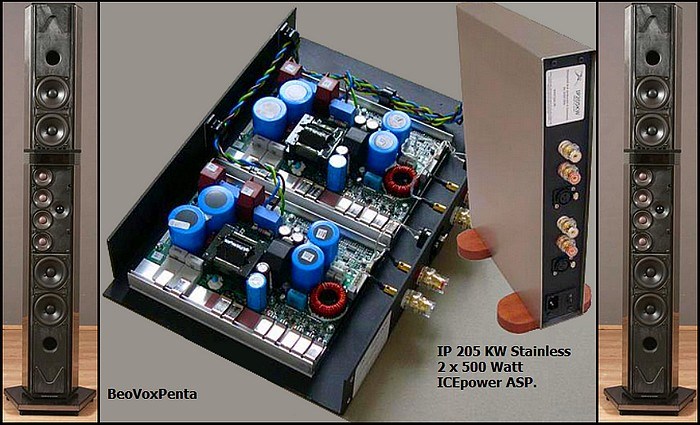

Du havde nemlig forslået at udskifte mine gamle 175 watt RMS v. 8 ohm forstærkere i Penta højtalerene med en IcePower forstærker
Jeg er nemlig faldet over en  lækker effektforstærker med 2 stk B&O Powerhouse a/s IcePower 500A moduler(A står for Analog) og med et par store seperate strømforsyninger og og nogle fine lytter (kondensatore ) Front i kabinetet er af sort riflet glas, monteret med 4 skruer.
B&O og High Fidelitys  havde på et tidspunkt (år 2001) et mindre samarbejde med henblik på markedsføring af IcePower, således at nogle få trofaste trofaste abonnenter kunne købe og teste nogle  500A IcePower moduler og give deres erfaringer tilbage til B&O og de er måske derfra?
Link til speciel artikel om selve Icepower teknologien sakset  fra High Fidelity,  desværre er den lidt svær at læse, men gemt inde i teksten, er der faktisk nogle spændende informationer
http://mtiaudio.no/download/icepower_technology.pdf#search=% 22PowerHouse%20icepower%22
 Nogle som har kommentarer til selvbyg historien eller andre link om IcePower ?
Vidste du iøvrigt, at det kun er B&Os forstærkere som må kaldes IcePower, da det i virkeligheden er en beskyttet varemærke betegnelse, for B&Os patenteret forstærkerteknologi, inden for effekt området 100 milliwatt til 5000 watt.
Navnet IcePower er alligevel i folkemunde, blevet et begreb, som kendetegner klasse D forstærker, uanset fabrikat.
(500A  er et Ice Power modul som skal have en seperat strømforsyning- 500 ASP  er fuldstændig komplet og næsten køreklar, som Peter Pans billede viser)
En  2 X 500A B&O IcePower effektforstærker vil vel kunne bygges til omkring 5000 kr i alene i materiale pris.  Udsalgspris vil sikkert være meget dyr. Derudover  skal der jo også bruges  eksterne kabler og stik i en rimelig kvalitet, og valget faldt naturligt nok på Supra, hvor pris og kvalitet hænger godt sammen.
(Supra EFF-I High-end analog mono audio kabel til  110 kr/m og Supra Rondo Bi-wire højttaler kabel, 4x 2½ mm², 9.5 mm til 55/m plus et par stik  Supra PPX Teflon Phono han stik til max. 8,5 mm. kabel, guldbelagt til 85/stk,  alt købt hos AV-connektion.com, så nu venter jeg bare på posten..!)
Peter Pan,-  har du tænkt over hvordan du får displayet i Pentahøjtaleren til forsat at give information om den aktuelle kilde og volume, hvis displayet ikke fik spænding fra Penta forstærkeren..
Løsningen er at fjerne hovedesikringen (Træg 2 Ampere) i bunden af forstærkeren og bibeholde den lille Træg 40 mA sikring som bl.a forsyner displayet.
 Spændingen er iøvrigt på 10 volt vekselstrøm, hvis man ønsker en seperat strømforsyning, og i såfald skal man benytte ben 3 og 2 i hun DIN stikket dertil.
Penta forstærkeren får altså lov til at blive siddende, da højdeforøgelsen og den tunge vægt (7 kg) giver god stabilitet, hvilket burde  forbedre lyden ganske meget, også altså selvom forstærkerdelen er frakoblet.
Alligevel tror jeg godt man kan kalde  det en overdimensioneret strømforsyning, når denne transformator kun skal levere spændingen til det lille info display...

Du har søgt forgylte DIN stik, det ser ud til de kan købes her, se billede 2.
http://www.flashbacksales.co.uk/acatalog/5_Pin_DIN___5_Pin_D IN_Cables.html

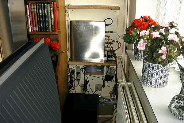

Min nye ICEpower 2X500A, der driver et sæt Penta. Forstærkeren er iøvrigt efter det oplyste fremstillet hos www.1tech.dk
Alt bliver efterfølgende skjult bag en kunstig væg som opsættes bag fjernsynet
Men jeg/vi  er ihvertfald godt yderst tilfreds med forbedringen, det er lidt a`la fra en folkevogn til en fabriksny Mercedes.! Nu kan den kan køre 220 km/t uden at man mærker det! og ved 100 km/t er det den fineste limousine kørsel, og så forlanger jeg ikke mere.

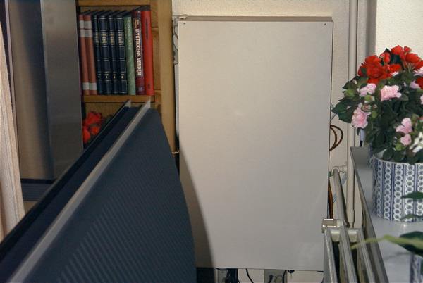

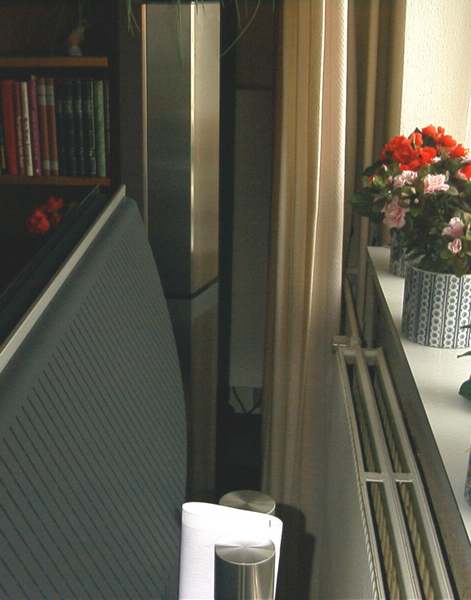

Jeg købte en kabelkasse på L.100 cm x h. 20 cm x dybte 5 cm, og tilpassede længden på alle kablerne. Førte dem herefter fra kabelkassen via 2 stk. opskåret vaskemaskine slanger til Avant TV.
Nu har jeg lavet en ramme på vægen, skruet 2 skruer i overlæggeren og skåret hovederne af. i front/dæk pladen har jeg så lavet 2 huller så den på den måde lige kan sættes på.
En del af kabelkassen ses for neden bag subwooferen.
Når gardinet, CD reolen og den venstre BeoVoxPenta er på plads er det ikke meget man ser til kabelrodet, og det er let at komme til og det er vigtigt da vi jo er nogle Beo folk der roder med opsætningen hele tiden.

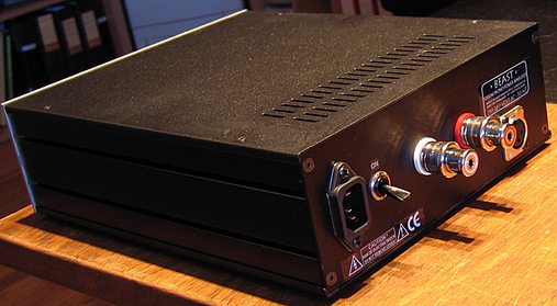

Her ses Bertram's  Beast 1000ASP  ICEpower trin.
http://www.audiokabel.dk
Se også : 1000ASP
http://www.icepower.bang-olufsen.com/sw2049.asp
Her kan man følge en lang tråd om ICEpower + en mini test.
http://www.hifisentralen.no/cgi/yabb/YaBB.cgi/YaBB.cgi?board =hifi1;action=display;num=1131284140;start=0;showall=true

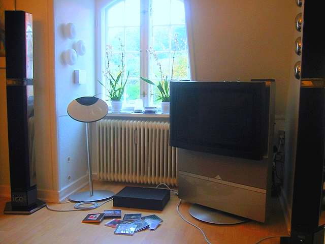

En del af mit setup.
Jeg bruger den dag i dag et sæt BeoVoxPenta. De er købt i 1987 og kostede dengang ca. 10.000 kr. for 2 stk. Det er modellen før B&O begyndte at lave BeoLabPenta med bund forstærker.
BeoVoxPenta spiller uhyre musikalsk, og kan blive ved med at følge med mine opgraderinger. Idag bliver de spillet op af et 2x500Watt ASP ICEpower stereo trin. Nogen spørger så kan de holde til det, og svaret er JA, og det har de gjort i 2 år. Jeg supplere så med en subwoofer for at få bunden med.  Her kan man læse om b&o's filosofi bag udviklingen af denne højttaler, mange har prøvet at mudifisere div. men b&o har virkeligt gennemtænkt alle detalger, så de folk der har brugt tid på at prøve at opgradere Pentaerne, har oplevet at de har spildt deres tid.
Detaljerne bag lyden fra BeoVox Penta.
Inde i søjlen sidder bas- og mellemtone enhederne grupperet omkring den centrale diskantenhed. Det sikrer en kontrolleret udstråling af lyden. BeoVox Pentas karakteriske form  sikrer en præcision i tonespredningen, så du selv ved utraditionelle placeringer af BeoVox Penta vil opleve, en helt usædvanlig klangskønhed.
Dette fordi lydens spredning både i vandret og lodret plan ud i rummet, uden den spredes til gulv og loft. Dermed undgås også refleksioner, der forstyrrer det totale lydbillede.
Der er en anden grund til at BeoVox Penta ser ud som den gør. Den femkantede form betyder, at der ikke er parallelle flader i kabinettet og derfor kan der heller ikke stå lydbølger og "svinge med". Og fordi BeoVox Penta er bygget som en sandwichkonstruktion med hårdt kunststof indvendig og rustfrit stål udvendigt, er kabinettet akustisk neutralt, så det ikke i sig selv påvirker lyden.
Bas- enhederne er placeret i bunden og i toppen af søjlen og fungerer efter basrefleks systemet. Det vil sige, at der for hver gruppe basenheder er en afstemt bas-port, hvor lydbølgerne fra bas-enhedernes membran sætter luften i bevægelse, ud og ind af porten. Dette giver en meget præcis basgengivelse ned til 55 Hz.

Fedt billede, når det er sat op som et par. Det er meget sjældent at se Pentaen uden frontstof. Man kan godt fornemme at Pentaen er noget helt særligt. Der er kælet for alle detaljer.
 Læg  især mærke til de relativt små basenheder, det betyder at basenhederne membraner  er utroligt hurtige til at sætte igang og stoppe igen, hvorved man opnår en usædvanlig fast og meget kontant bas.
 Med ICEPOWER, uanset kaliber,så får man virkelig smæk for skillingen, en person skrev et sted, at det var ligesom at få et knytnæveslag i ansigtet.  Forskrækket kan man godt blive de første par gange, før man vænner sig til den ekstreme dynamik, som ICEpower leverer og som Penta gengiver i smuk harmoni.

Da du sendte billeder af alle dine skønne b&o ting, var jeg ellers klar med test, og overblik over strømforbrug på/af mine ICEpower trin, det kommer jo så ikke i sammenhæng men pyt.
På udstillingen i Oslo oktober 2005 havde B&O en opstilling, indkluderede et stereo ASP ICEpower 500 Watt forstærker trin.
Her sættes det under lup !
Mens jeg skriver dette er trinet ved at blive afhente og det er jeg en lille smule trist over. Det er nemlig på rigtig mange måder et virkelig positivt bekendtskab og lover godt for den videre udvikling af klasse D forstærkere. Jeg vil ikke vove mig ud i en tekniske gennemgang af  ICE forstærkers teknologi, men nøjes med at fremhæve, at der er et par oplagte fordele ved denne teknologi.
Først og fremmest er varmetabet langt mindre end konventionelle konstruktioner. Det betyder, at forstærkerne – alt andet lige – kan konstrueres med mindre kølearealer. Det giver mindre forbrug af råvarer, mindre størrelse og komponenterne undgår de store temperaturudsving, der ofte kan være i almindelige forstærkere – for slet ikke at tale om klasse A trin… Desuden skulle forvrængningen være særdeles lav ligesom forstærkeren skulle være mindre følsomme over for varierende højttalerbelastninger.
Så meget for teknikken…. !
Technical University of Denmark and Bang & Olufsen Powerhouse a/s.  Class D operation, produces exceptional distortion specifications with relatively simple hardware.
Stereotrin er særdeles kompakte og vejer stort set ingenting. Men selv om de er mindre end en telefonbog, yder de alligevel respektable 250 watt i 8 ohm  500 watt i 4 ohm…
Så er der designet – mand… designet er totalt i orden med den beskedne størrelse, det buede aluminiumsfront. Jeg er overbevist om, at hvis du har problemer med at overtale resten af husstanden til at investere i 2 x 250 watt i 8 ohm, så list lige en hjem i hi-tech reolen, så skal du bare se !!
Bagsiden er lidt anderledes, end vi er vant til at se. Trinet er udelukkende forsynet  med to balancerede indgang. Lidt irriterende, men givetvis for ikke  at kompromittere ICE-modulernes ultralave støjniveau. Afbryderen sidder lidt ubekvemt på bagsiden,    men med en forbrug på 8 watt uden musik kan forstærkerne jo lige så godt stå tændt konstant.
Mine erfaringer med ICE-powered forstærkere er ganske begrænset, så det var som vanligt vore GamuT D200 effekttrin, der måtte stå som reference. Under testen havde vi desuden højttalere forbi som B&W 703, Dali Euphonia MS5, DLS 55, System Audio 1280 Mk II og  Dali Minuet, så vi har været dækket nogenlunde ind. På CD-siden havde vi besøg af Wadia 302, mens forforstærkningen som vanligt blev foretaget af vores pragtfulde Bryston. Liniekablerne var udelukkende Analysis Plus Golden Oval, mens strømkablerne er Analysis Plus Power Oval. Som et kuriosum havde vi Sythesis Audio FLOS koblet på en stor del af tiden til styring af udsving på el-nettet.
Som så ofte før er det altid et godt tegn, når lytterummet pludselig ligner en slagmark af CD’ere, der ligger overalt på gulvet foran anlægget. Det betyder, at jeg altid glemmer at lytte til anlæg, men i stedet bruger talløse timer på at genopleve den bedste musik, mine ører synes, mennesket har skabt. Efter en uges tids svælgen i god musik, fik jeg endelig taget mig sammen til at finde ud af, hvad det egentlig er for egenskaber, der gør oplevelsen af musik så glimrende.
Først og fremmest er det givetvis de mange hestekræfter, dette trin ligger inde med. Det er nærmest ligegyldigt, hvad de bliver pumpet med, så ekspederes signalet bare videre i tilpas forstærket grad til højttalerne, som ikke for en chance for at drive gæk med udgangstrinnene. Der er virkelig et fast greb om basenhedernes udsving med en glimrende præcision i både start og stop af enhederne. Det betyder naturligvis, at det dybeste område står skåret ud i marmor. Nyd samarbejdet mellem bas og stortromme på Dream Theaters dobbelt CD ” Six Degrees Of Inner Turbulence”, som trinet får til at smelte sammen i den symbiotiske tilstand, de skal være i.
Tilbageholdenheden er ganske besnærrende, da lyden på ingen måde antager en klinisk aggressiv karakter, men mere giver en fornemmelse af udstrakthed og neutral overgang til basområdet fra det krystalklare og sædvanligvis svære mellemtoneområde. Når du sidder og følger med i en bedårende kvindestemme opdager du for alvor, hvor støjfri og ”sort” baggrunden bag musikken er. Specielt sammen med Wadia 302 er denne egenskab helt forrygende og sætter musikkens sjæl i et utroligt perspektiv, der kan blive yderst vanedannende. Denne fornemme baggrund er tydelig hele vejen op i gennem frekvensområdet og danner også en virkelig kvalificeret baggrund for B&O's ICEpower fremragende dynamiske egenskaber. Selv ved meget lave niveauer er dynamikken glimrende og giver din hjerne de bedste muligheder for at kompensere for niveuet og forestille sig dynamikken i ”live-niveau”. Ved naturlige lydtryk er det tydeligt, at homogeniteten i dynamikken er god og ikke favorisrere specielle områder.
Placeringen af instrumenter er så god, som du kun forventer i langt højere prisklasser. Der er glimrende bredde og luft mellem instrumenterne. Du er ikke på noget tidspunkt i tvivl om, hvem der sidder / står og synger eller spiller hvor i lydbilledet. Det gør den samlede oplevelse aldeles levende og nærværende.
Konklusion:
B&O's ICEpower trin er en særdeles kompetent forstærker, som jeg med glæde kunne forstille mig syv stykker af i hjemmebiffen. Dens spillestil er fremadrettet og slank – nærmest skandinavisk i sin tilgang -  med glimrende præsentation af scenen både hvad angår dynamik og perspektiv. Har du meget lystklingende udstyr, skal du dog passe lidt på ved høje niveauer. Trinet er ellers på alle måder fremragende og anbefales varmt herfra.
