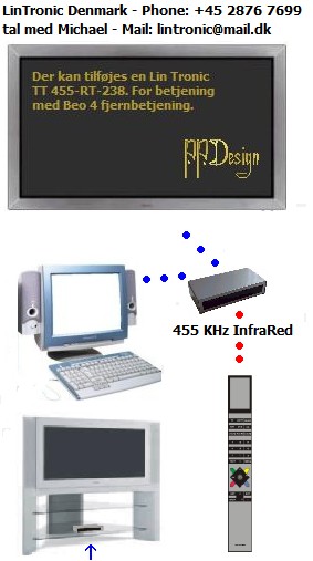

Jeg vil høre om du måske kunne give mig nogle gode råd til at få en ikke B&O fladskærm til at spille sammen med mit beocenter 2300 / beolab4000 / beolab 2. I dag har jeg et MX6000 som fungere som master og beocenter 2300 som slave. Dvs. alle højttalerstik går ind i MX'eren. Ikke B&O fladskærmen skal således erstatte MX6000'eren. Kan det lade sig gøre, måske bare med beocenter 2300 som master ? eller ?
Er det noget du som ekspert på området eller andre kan hjælpe mig med. På forhånd tak.
Mvh Bang
PS: kan evt. maile en skitse af min opsætning af anlægget.
Til top Vis bang44's Profil Søg efter andre indlæg skrevet af bang44
Sendt: 25 November 2006 kl. 12:57 | IP-adresse registreret
Hej bang44
Her mit foreslag, med Beocenter 2300 som master i et setup med Beolab 2 og Beolab højttaler som front + adapter tilslutning via AUX in, fra Ikke B&O fladskærmen. Du vil så med 2 ens adapter, og enten via en omskifter eller stik ombytning også kunne hente lyden fra et PC lydkort. Hvis du aktivere DIN kabler her under, vil du se hvor du kan købe det du skal bruge. Du vil også kunne finde adapter med DIN ---> mini Jack og mini Jack ---> DIN til AUX out. Du vil også ved at aktivere det første link når du kommer ind, kunne finde opsætnings billeder til brug for surround set-up via ikke b&o surround forstærker med pre-out.

Det der med den der Lin Tronic for betjening med Beo4, hvordan fungere det (hvad er det ?) og hvor kan man købe den. ?
mvh Bang44
Sendt: 25 November 2006 kl. 16:46 | IP-adresse registreret
_______________________________________
Find alt om produktet her:
 http://www.lintronic.dk/
Eller ring og spørg, det er jo et Dansk produkt.
Se også indlæg 2 og 7. om en kunde der blev meget tilfreds.
http://www.hifi4all.dk/forum/forum_posts.asp?TID=20679&P N=0&TPN=25
