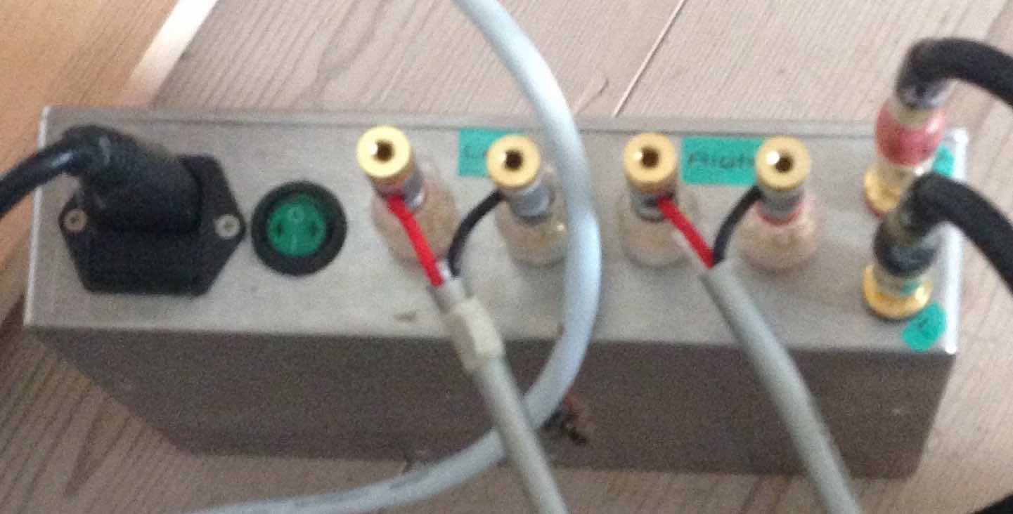

Jeg har fire Ice125ASX2 moduler, der giver et lille bitte pop, når 230V tilsluttes. Jeg har igennem mange år haft nogle ICE500A moduler med traditionel strømforsyning, og jeg har også nogle IC50ASX2. Ingen af disse giver "pops" ved opstart. Ice125ASX2 modulerne fungerer fint, lyder ok og har lav egenstøj - man kan ikke høre nogen "hiss" lyd fra diskanten, når de er tændt.
Jeg har som test prøvet at sætte højre+venstre linjeindgang til signaljord, så der ikke skulle komme ret meget støj ind udefra, men alligevel opstår der et lille pop ved opstart. Jeg kan se fra databladet, at "Amplifier enable" pin bliver hold lav indtil der er gået omkring 570 ms efter 230V er sluttet til. Jeg spekulerer på, om det ville hjælpe noget at holde den lav i fx yderligere 1 sekund.
Jeg kan sagtens leve med det, men vil også gerne fikse problemet, hvis det er muligt på en simpel måde uden relæer på udgangen. Jeg har skrevet til B&O for at få fat i “ICEpower125ASX2 designer’s manual”. Er der nogen, der har den? Jeg har fundet “ICEpower50ASX2 designer’s manual”.

Jeg har bygget modulerne ind i alu-kasser og har tilnærmelsesvis fulgt ice50asx2 designers guide (som jeg først fandt efter monteringen) angående ikke at trække strøm og signalkabler hen over boardet. Jeg synes at kunne huske, at de måske også lavede et lille pop da jeg testede dem, inden jeg monterede dem i kasserne. Jeg har svært ved at se, at det er en form for monteringsfejl, der skulle forårsage det lille pop ved opstart. Jeg kan prøve at åbne en af kasserne og sætte "amplifier enable" pin'en til ground i nogle sekunder efter 230V tilslutttes og se, om det gør en forskel. Jeg kan ved samme lejlighed se, om jeg kan komme til at sno nogle af kablerne lidt bedre og holde højttalerkablerne lidt bedre væk fra printet.

Som Ghent skrev, vil der være et lille pop ved opstart. Det er åbenbart "by design" for ASX modulerne.
Jeg skilte alle forstærkerne ad, flyttede højttalerudgangen så kablerne ikke længere behøvede krydse printet, afkortede alle kabler og parsnoede dem.
Helt efter "designer’s manual".
For en af forstærkerne prøvede jeg at bruge "amplifier enable" pin'en, så jeg selv kunne styre, hvornår effektdelen blev tændt. Det gjorde ingen forskel.
Som nævnt holder modulet selv denne pin lav i 600-1000 ms efter tilslutning af 230V.
Så der er stadig et lille bitte pop ved opstart og jeg har lært at leve med det. Det giver ingen mening for mig fx at prøve sætte relæer på
højttalerudgangene for a fjerne problemet. Det skaber bare et nyt problem.
