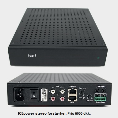

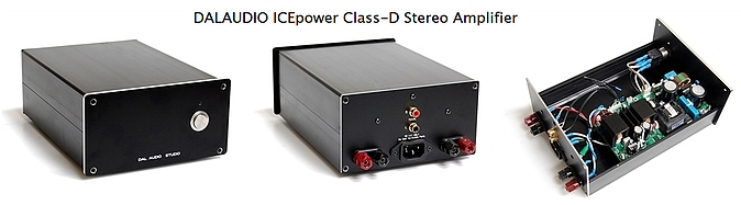

Her ses en to kanals ICEpower forstærker fra Dal Audio. Med stereo modul type 125ASX2. (Billedet).
2 x 125W i 4 Ohm. eller 2 x 65 W i 8 Ohm. (Billedet). Disse ICEpower-moduler leverer en varmere
lyd, end et flertal af Klasse-D-forstærkere. Dimension: 10,25 D x 3,75 H x 6,75 W (tommer).

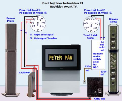

Sådan udviklede min hobby sig. Her en tegning fra Juli 2005.

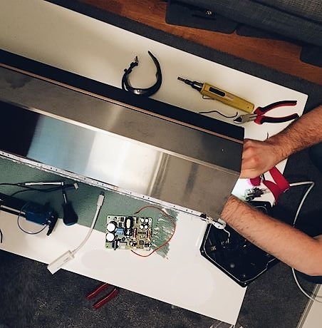

Her Tuomas H, der opgradere sine BeoVox Penta med ICE mono moduler.
Herefter kan et Beo-system 3 eller 4 TV, benyttes som stereo forforstærker,
når de tilsluttes en pre-out PowerLink front (PL) stereo udgang.
