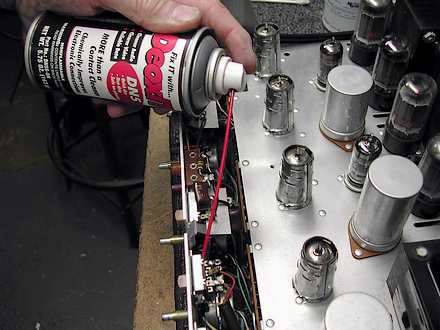

Jeg tror at mange har Hi-fi komponenter stående
der trænger til denne kur.    Så kom bare i gang.

Man skal bare lige være opmærksom på at der er forskellige udgaver af dette "vidundermiddel". Jeg er ret sikker på at de alle har samme tis-i-bukserne effekt i større eller mindre grad.
De virker fint lige når man har brugt det. Men det kræver bevægelse i potmetret for at effekten holder. Meget bevægelse endda. Ellers begynder vidundermidlet nærmest at suge knitren til sig.
På tone- og balancekontroller bør man ikke benytte dette middel, med mindre man hver eneste dag bruger disse knapper meget.
På volume-knappen går det måske an, men forvent at det efter et stykke tid vil knase gevaldigt oppe i det område hvor man kun drejer knappen til når der rigtig skal være fest.
