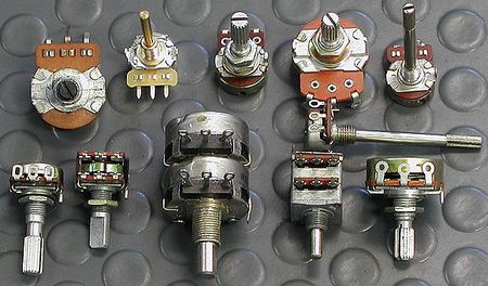

Man kan også gå grundigt til værks når potmeteret skal renses.
Rense kontakter og kulstof omhyggeligt, med et blyant viskelæder.
Tryk ikke for hårdt, og rengør viskelæderet på et stykke papir, når
det bliver for beskidt. Sørg for at blæse evt. viskelæderet partikler
væk før delene igen samles.

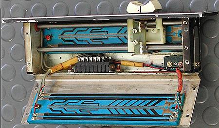

Knasfri forstærker ?
Når potmeteret bliver ældre, opstår der kontaktproblemer mellem "armen"
og det ledende materiale (kul eller hvad der nu bruges). Det betyder i normale
forstærkere at det "knaser" når man skruer op/ned for lyden.
Nu er der igen gået et par år, så mon ikke det er tid at rense ennu en gang.

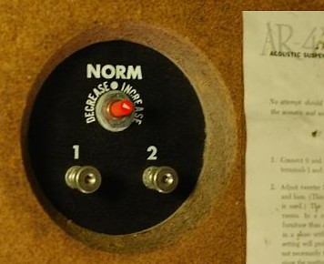

Oplysninger på denne tråd, kan bruges som en generel vejledning for restaurering af alle klassiske AR højttalere med
potentiometre (inklusive AR-2, AR-3, AR-4, osv.).
INDLEDNING
Så har du hentet et par af originale Acoustic Research højttalere. Tillykke! AR højttalere er blandt de mest elskede af de
klassiske "øst-kyst" højttalere i 1960'erne og 1970'erne. Ophidset, du tilslutter dem - hvad er det?
Der er en overraskende mangel på high-end ... Hmm, måske er det bare, at øst-kyst lyd. Fortrøstningsfuld, du lægger øret
op til diskant og - HVAD!? Den er død! Der er ingen lyd. Du spekulerer på, hvad du kan gøre ved disse døde diskanter.
Frygt ikke! Der er 90% chance for, at dine diskanter stadig lever. Hvad der er gået galt i din "nye" AR højttalere er det, det
der kaldes potentiometre. Hvis du kigger på bagsiden af højttaleren, vil du se en lille knop, med teksten
"DECREASE - NORM - INCREASE" Dette potentiometer - varierer diskant output niveau, men i årenes løb, er
potentiometeret korroderet, og kan ikke længere bære et elektrisk signal.
Det er her du kommer ind! Dit job er nu at åbne højttaleren og rengør potentiometer og beskytte det mod fremtidig korrosion.
Denne guide vil hjælpe dig, ved hjælp af detaljerede forklaringer og nyttige billeder.

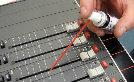

Fader pots
Efter at have fjernet hvad der ikke hører hjemme i fader huset, kan du anvende
et rense/ glide produkt på "banen" og flytte fader frem og tilbage for at fordele det.
Lad evt. rensevæske fordampe i et par minutter før du tænder for enheden.
