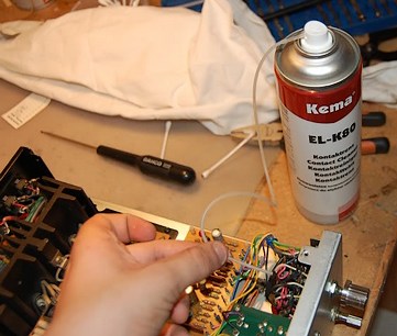

Selvom man ikke kan forhindre knas med tiden, så bør man med jævne mellemrum dreje og trykke på alle knapper for at holde dem igang. De skal motioneres.
Sendt: 05 April 2012 kl. 09:06 | IP-adresse registreret
Knasfri forstærker ?
Når potmeteret bliver ældre, opstår der kontaktproblemer mellem "armen"
og det ledende materiale (kul eller hvad der nu bruges). Det betyder i normale
forstærkere at det "knaser" når man skruer op/ned for lyden.
Nu er der igen gået et par år, så mon ikke det er tid at rense ennu en gang.
     Se billed serie.
