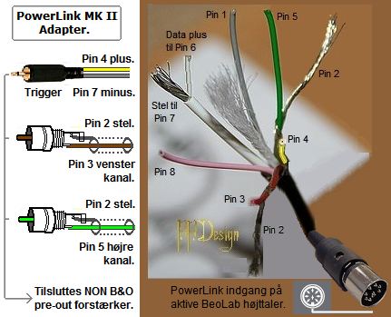

Hjælp jeg er gået kold på mit projekt med B&O og Denon pre-out.
Jeg har loddet stik (MKII DIN til phono) til mine Beolab 4000 + 8000 og forbundet til Denon AVR-2310 dog ikke trigger endnu. Jeg kan få lyd i højttalere men de slukker igen efter ca. 10 sek. og så skal jeg på højttalerne skifte fra L/R til Line og tilbage til L/R for at få lyd i yderligere 10 sek.
Jeg mener at have loddet korrekt fra MK II kabel: pin 2 (skærm omkring grøn) + pin 7 (skærm omkring hvid) går begge til phono stel (ydre) og videre til trigger out (5V trafo i 220V udgang), pin 5 venstre (grøn om skærm) eller pin 3 højre (brun om skærm) til phono plus (indre) samt pin 4 (gul) til trigger out. Loddet efter Peter Pans anvisninger tidligere i tråden. Må jeg forbinde pin 4 og phono stel (ydre) sammen på trigger out?
Hjælp mig - hvad gør jeg forkert.

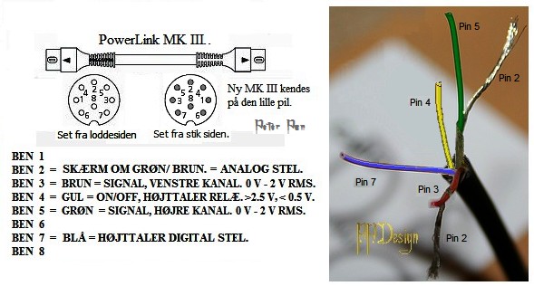

Hej khindkjaer og velkommen til hifi4all
Sidder det 8 polet DIN stik på dit PowerLink Mk. II kabel nu ?
Har du en trigger udgangs strøm på 5 volt DC til rådighed ?
Det er trigger signalet på 5 volt DC, der skal tænde højttaler relæerne ellers virker det ikke.
Du kan bruge 12 volt hvis du kun har det, men det siges at relæerne ikke har godt af det.
Er det 8 polet DIN stik på, lodder du minus til trigger stikket som i dit tilfælde når du bruger Mk. II
kabel er den skærm i den tykke hvide ledning. I den tykke hvide ligger også en tynd hvid ledning som er
data plus fra pin 6 som du ikke skal bruge til noget. Den gule ledning er plus ledningen til trigger stikket.
Til venstre Phono stik loddes den brune ledning til plus, og det omviklede stel loddes til minus.
Til højre Phono stik loddes den grøn ledning til  plus, og det omviklede stel loddes til minus.
Når trigger signalet er tilsluttet fra din forstærker, får pin 7 i DIN stikket automatisk stel derfra, så det
skal du ikke tænke på.
Ps. Bemærk mine tegninger er baseret på PowerLink Mk. III kabler.

Til Peter Pan, jeg nærstuderede din tegning og fejlen var at jeg ikke havde plus OG minus på trigger. Nu virker det
Så er der kun et problem med et gammelt B&O kabel der ikke er fuldt monteret men med ledningsfarverne: 1) Grøn omviklet af stel (venstre signal), 2) Brun omviklet af stel (højre signal) og gul (on/off relæ til trigger). Dvs. ingen pin 7 data forbindelse. Kan det bruges?

khindkjaer, godt at høre at det nu også virker hos dig.
Til BeoLab højttaler uden indbyggede ICEpower forstærkere kan du bruge det kabel
uden pin 7 altså et 5 polet DIN kabel.
Det vil sige BeoLab 8000 og BeoLab 4000 Mk I og BeoLab 6000, er lige hvad jeg
kan komme i tanke om. Pin 2 stel for 3-5-4. Pin 3 plus venstre kanal (brun). Pin 5
plus højre kanal (grøn). Pin 4 plus trigger 5 Volt DC strøm plus.

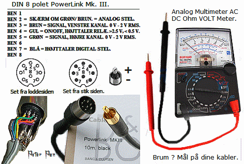

Oplever du knas/brum, så mål om der skulle være fejl på din adapter:

Så har jeg brug for jeres kyndige hjælp igen til min Beolab 2 sub. Jeg har forbundet 7 pin din til 1 phono stik. Der kommer bas ud af sub men den brummer og gengiver nærmest bassen indad og hult uden dybde og bastryk. Giver det mening?
Har brugt et 7 pin audio kabel dvs. ikke MK 2 eller 3 - da jeg ikke havde andet kabel. Farverne i kablet er fra venstre mod højre sort, gul, rød, skærm, grøn, blå, hvid og grå set fra loddesiden. Kablet er tykkere end MK 2 og 3 kabler. Og jeg har sammenloddet pin 5 grøn + pin 3 blå (højre/venstre kanal) og forbundet fælles til phono plus frem for at bruge et samle phonostik 2 x hun til 1 x han.
Til top Vis khindkjaer's Profil Søg efter andre indlæg skrevet af khindkjaer
Sendt: 14 Marts 2010 kl. 06:10 | IP-adresse registreret
Hej khindkjaer
Aller først skal du være sikker på at
pin 2 og 7 er loddet sammen på stel
i Phono stikket. Er de det ?
Figur 1 og 2 er den rigtige tilslutning.
Hvis figur 3 er loddet rigtigt og ikke
virker, må du fjerne pin 5 grøn, så du
kun tilslutter venstre kanal.
Virker det men giver støj, er det
fordi dit kabel er for dårligt
skærmet, eller fordi datastel fra pin 7
ikke er loddet til pin 2 skærmen.

Tak for din fyldestgørende tegning. Jeg havde valgt figur 3 og som nævnt spiller sub men lyden er indadvendt! Hjælper det at forbinde kun den ene af pin 5 (grøn) og 3 (blå) til phono plus ? Pt. er de begge forbundet direkte til phono plus. Pin 2 og 7 er forbundet direkte på phono minus.
På din tegning mangler vel trigger minus fra phono minus og trigger plus fra pin 4 (rød) ? Ellers slukker sub med det samme. Kan det være at plus og minus på phono er vendt forkert som man kan gøre på en højttaler således at den spiller indad og dermed har jeg forklaringen på den dårlige lyd ?
Eftersom sub spiller så kan det vel også være lydopsætningen på min AVR-2310 ? Her kan jeg stille styrken men lydbilledet stiger blot tilsvarende dårligt
Jeg er i tvivl!
Sendt: 14 Marts 2010 kl. 14:21 | IP-adresse registreret
Hej igen khindkjaer
Ja,  pin 4 trigger plus og pin 2 trigger minus skal med til hver HT.
Hvis en preout forstærker kun giver mulighed for tilslutning af
et Phono stik, er det almindeligt at benytte det venstre lyd signalet.
BeoLab 2. Du må prøve dig frem på dette punkt.
